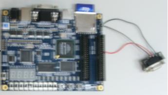

你的DE0 UART有连接接头出来吗?
17#
发表于 2010-1-28 14:48:27 | 只看该作者
回复 16# Steady_Chou
连了,刚连的,用排线排插连的,也是老样子啊。

回复 18# Steady_Chou
连PC的时候,收发端接反了,现在已经解决了。可以正常通讯了。软件方面还要什么程序啊
