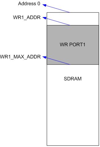

发表于 2009-11-7 21:44:19 | 只看该作者
1. WR1_ADDR 指的是 WR1 這個 Port 的起始位置(Starting address)。
2. WR1_MAX_ADDR 指的是 WR1 這個 Port 的結束位置(Ending address),每個address的資料寬度就是WR1 port的資料寬度16-bit。
3. WR1_LENGTH 是什麼呢? 每個Port內部都會有一個FIFO當做Buffer,當這個Buffer中資料到達一定的數量的時候,Sdram Multiport就會將Buffer中的資料寫進SDRAM,這個數量就是WR1_LENGTH。
4. WR1_LOAD 就是剛剛提到的FIFO中的Asynchronous Clear訊號,High的時候Clear。

发表于 2009-11-9 11:57:51 | 只看该作者
首先在規劃SDRAM Multi-Port之前,第一個要考慮是我們目前所需要的資料頻寬(寫入加上讀取)是不是這顆記憶體頻寬(SDRAM)所能處理的,舉例來說假設SDRAM跑120MHz並且是16-bit,那它的理想頻寬就是120M * 16 = 1.92Gbps, 但是實際的頻寬通常要再乘上0.7 ( MultiPort Controller所消耗的加上SDRAM實際上頻寬) 大約為 1.3Gbps,所以只要全部輸出入的 “ 時脈頻率 * 資料寬度 “ 小於記憶體實際頻寬 (剛剛的1.3Gbps)就可以。
至於要怎麼切割呢,當然只要你所需要的Write & Read Port數量不超過實際的數量(DE系列multi-port為兩個Write及兩個Read ports)並且address別重疊到,除非你的應用剛好可以重疊,不然資料會亂掉。關於DE0是否可行?? 只要這些都有注意到,當然可以!! 別忘了DE0上面可是Cyclone III FPGA,理論上可以跑得比DE2快,只是LE少了些。
