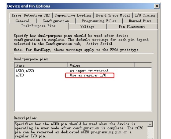

发表于 2010-7-29 18:59:46 | 只看该作者
楼主碰到的问题是引脚的属性不对,在quartus9.1环境下,打开Assignments-------------Device------Device and  pin Options---------Dual  Purpous  Pins,然后把里面的都改为Use as  regular  I/O然后在编译就行了。
发表于 2010-7-29 19:03:46 | 只看该作者
如图
