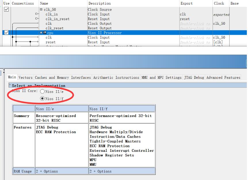

Q:用Lite Quartus v18.1按照my_first_nios II文档创建好Quartus硬件工程,编译时却生成time_limited.sof文件,这是什么原因呢?
A:应该是Qsys系统里的Nios II Processor选择了Nios II/f Core,Nios II/f Core需要license支持,Nios II/e Core不需要license。
把Nios II/f Core改成Nios II/e Core后,再regenerate HDL并编译工程即可。
