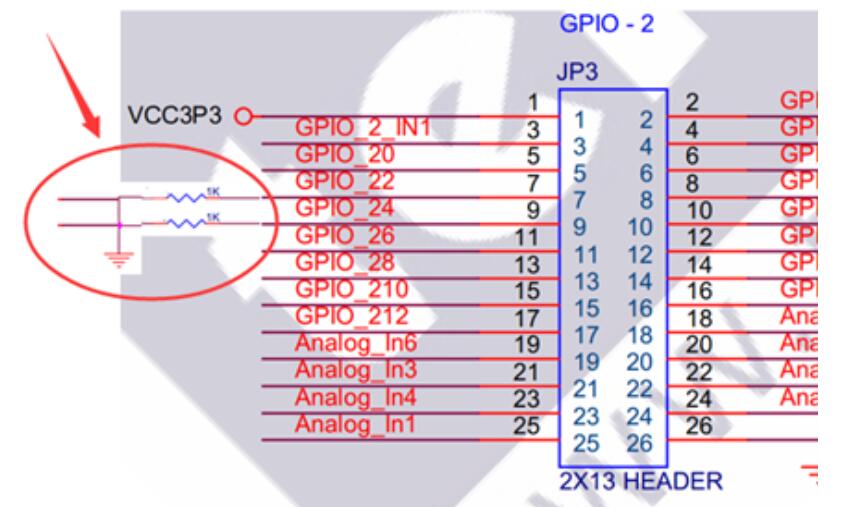

Q: 使用DE0-Nano的2x13扩展接口的GPIO_22和GPIO_24引脚作为输出,设计中会给一段delay时间保持输出低电平“0”状态,然后输出高电平(“1”)信号。将程序固化到EPCS器件,连接示波器GPIO_22和GPIO_24引脚,开发板重新上电后,通过示波器观测到在delay时间内有一小段高电平信号,正常应该是低电平,这是为什么,如何消除这一小段高电平信号?
A:出现这小段高电平信号是因为开发板刚上电,FPGA还处于未配置状态,配置完成后,这段信号就会消失。
验证方式:开发板上电,等FPGA配置完成后,再接示波器观测看输出结果。
解决办法:在GPIO_22和GPIO_24引脚上接1K或更小的电阻,拉低I/O,就可以消除这小段高电平信号。
