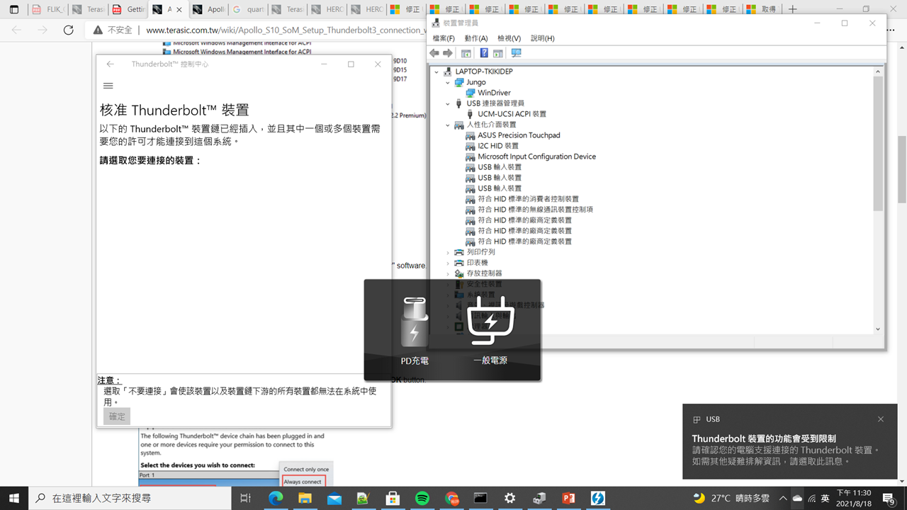

Q:  FLIK 板子插到电脑上以后 提示如下
他查看电脑的Thunderbolt 设备:没有

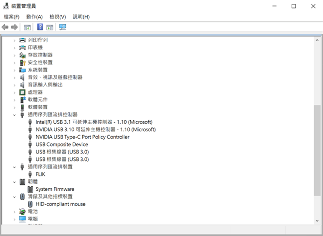

一接上 window就自動抓到Flik如下图

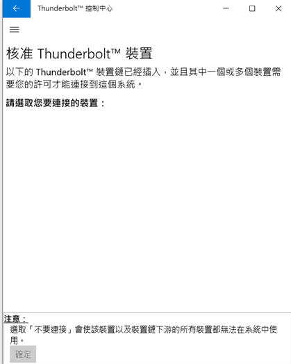

一直無法出現 如
http://www.terasic.com.tw/wiki/A ... t3_connection_win10
的畫面

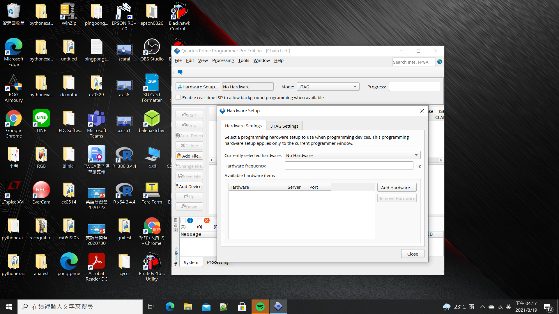

打开Programmer 没有硬件端口出来:

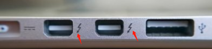

A:   需要换一台电脑,因为您测试的这台电脑虽然有type-c接口,但是电脑没有下图这样的雷电三的标志
