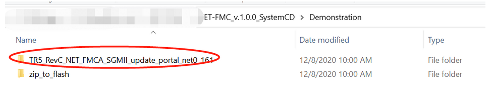

A: 目前DE5-NET 好似没有相关的案例可以提供给您参考,我们倒是有其他的Stratix V 的板子是通过网口进行远程更新的案例,或许您可以拿来参考并移植,具体案例请参考:http://www.terasic.com.cn/cgi-bi ... o=1097&PartNo=4

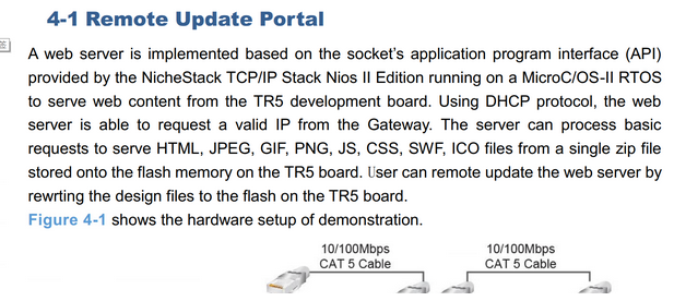

其相关说明请参考NET-FMC_v.x.x.x_SystemCD\Manual\NET_FMC_User_Manual.pdf的13页:
