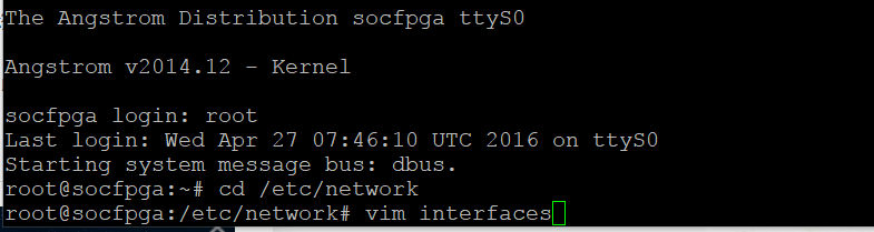

创建interfaces 文件方法:
使用vim interfaces 命令添加interfaces 文件,参考如下:

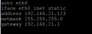

在interfaces文件添加以下行:
按ESC键退出编辑,按输入:wq 然后按enter可保存编辑后内容。

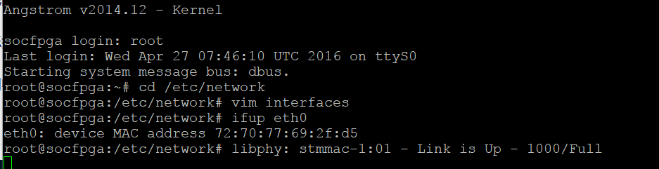

使用ifup eth0启动网络:
关机重启开发板后,也需要使用ifup eth0启动网络。
