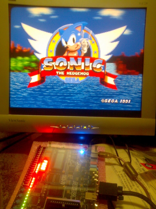

台灣公司遣散沒事幹,攪一個SEGA 模擬器來玩
網路有 DE1 及 DE2-115 但是卻沒有 DE2-70
因為改太多了
1.A1.bin 使用友晶光碟的DE2_70_Control_Panel.exe 燒入至 DE2-70 Flash 內!
  (1).燒入前請先清除 Flash
  (2).點選依檔案大小燒入
2.載入 sof 或 pof 檔吧
demo.rar (910.23 KB, 下载次数: 12)
 楼主| 发表于 2012-9-14 14:56:45 | 只看该作者
V1 版,增加外部控制及改善顯示
安裝方式
http://www.openedv.com/posts/list/8329.htm
demoV1.rar (547.71 KB, 下载次数: 13)
 楼主| 发表于 2012-9-21 10:26:05 | 只看该作者
V2 增加 PS2 keyboard
demoV2.rar (467.55 KB, 下载次数: 42)
增加 "A" "S" "D" "F" 鍵及上下左右
