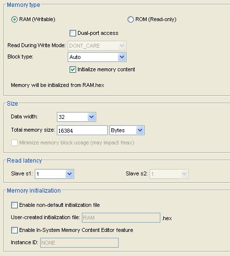

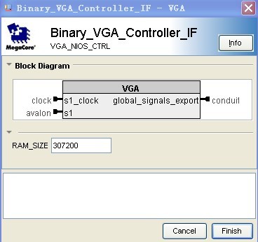

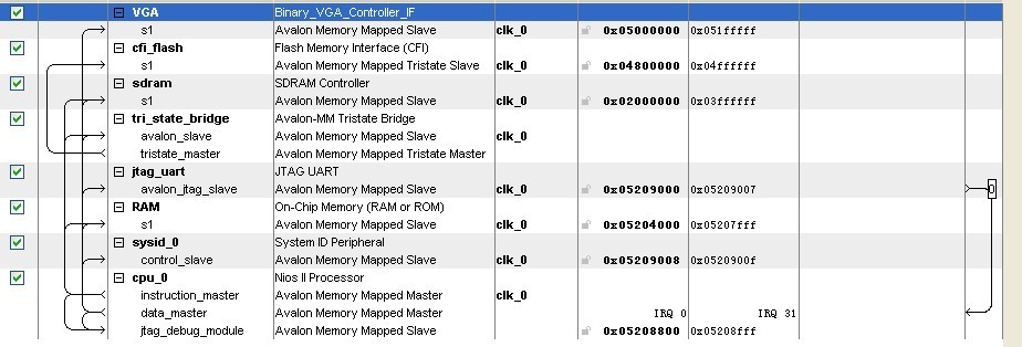

我在NIOS2中使用友晶提供的VGA控制器,控制器的大小RAM设置,及另外的RAM设置都保持了跟DEMO一样,但是我在QUARTUS中编译就报错。
我的工程设置及QUARTUS中的错误:

问题得到了解决,原来友晶的这些IP核都是自己做的,采用verilog写的,所以除了要在SOPC中添加这些IP核之外,还要在quartus中加入这些设计的.V或者.h文件,这样就可以在NIOS里面可以直接使用了!我比较菜,希望后面用的人注意一下!
