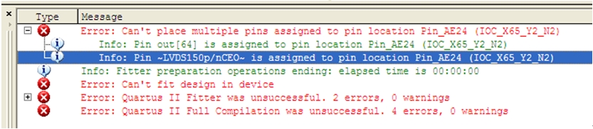

在对Quartus II工程编译时出现了如下的错误信息,见下图:
你建的工程用到了Pin_AE24管脚,该管脚时双功能管脚,因此在使用之前一定要注意对其进行相关的配置,即是使其为普通管脚还是第二功能管脚。

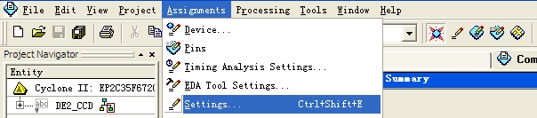

具体配置如下图:

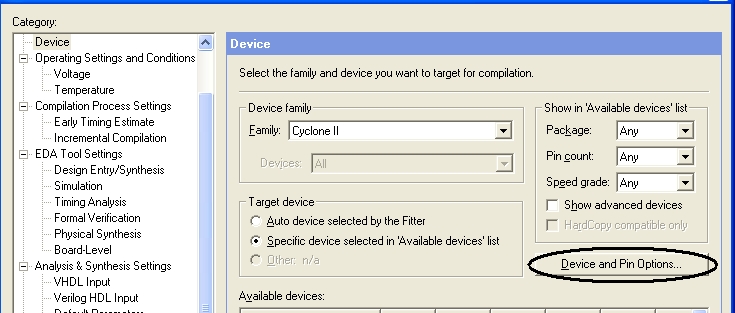

选择 Device and Pin Options

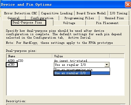

进入设置页面,选择Dual-Purpose Pins标签项 对特殊双功能管脚进行相关配置进行相关配置,也就是改为I/O模式
这样进行AS下载时就不会出现上面提到的错误了,其他双功能管脚与此配置类似
