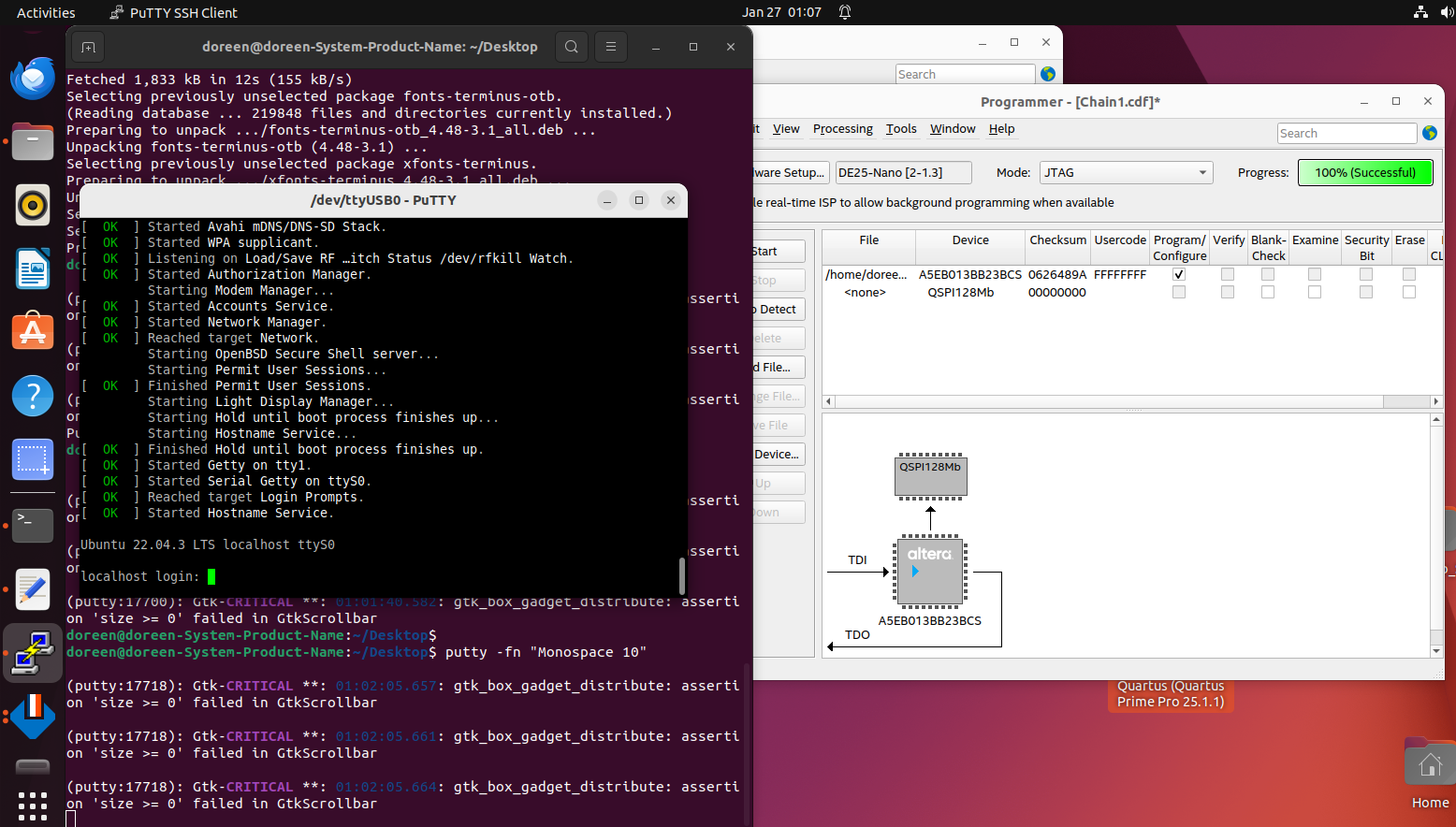

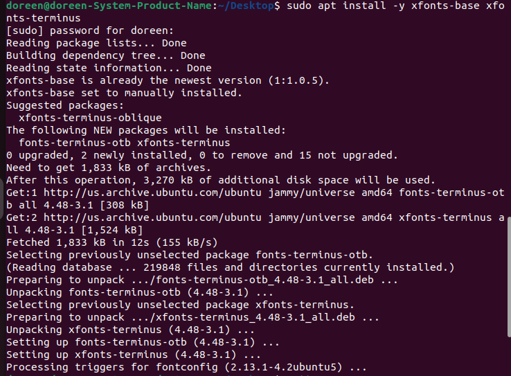

首先用sudo apt install putty 来安装putty

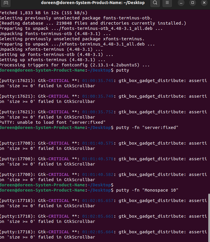

然后运行putty:
提示gtk_box_gadget_distribute: assertion 'size >= 0' failed in GtkScrollbar
PuTTY: unable to load font "server:fixed"

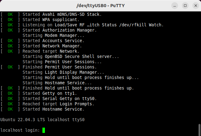

DE25-Nano的HPS端的串口和USB Blaster III端口虽然都是同一根物理线连接到开发板,但是两个端口可以同时使用。
