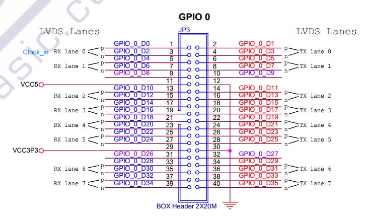

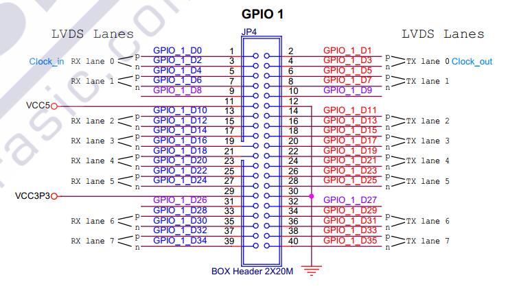

Q: TSP的两组2x 20 GPIO扩展接口的I/O引脚,可以一部分引脚做差分使用,一部分做单端使用么? 有什么使用限制吗?
A: TSP的2组GPIO是差分走线,可以一部分做差分,一部分做单端使用,速度会有限制。
我们实测做单端使用,GPIO最大速度是80Mbps;做差分使用,GPIO最大速度是900Mbps。
