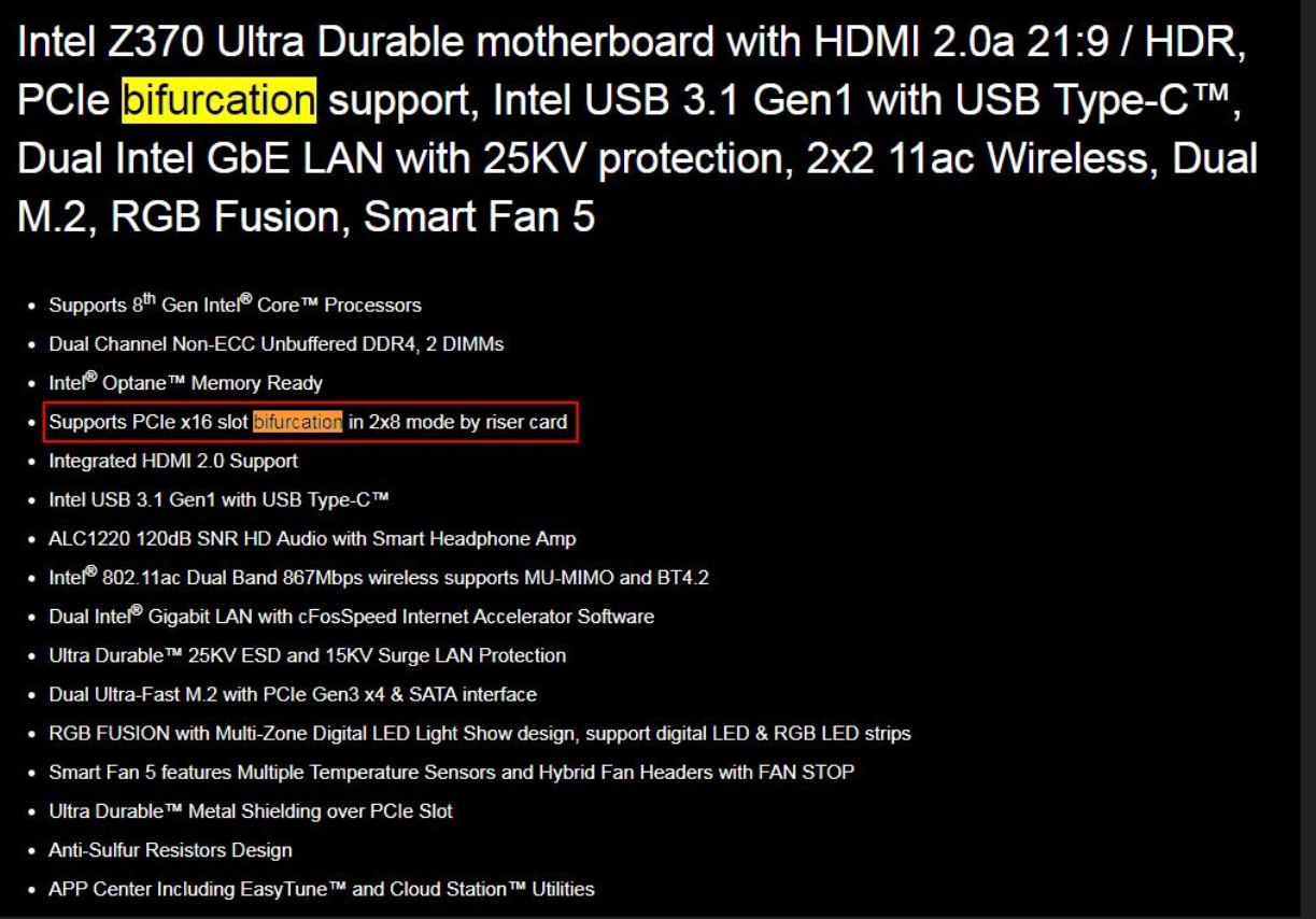

A:需要特别支持pcie bifurcation 特性的主板和CPU才能够支持TR10-HL2的PCIE 作为2个独立设备使用。
我们测试的主板为:
一般的PC通常不支持, 需要特别确认使用支援到pcie bifurcation主板才可以。 其次,如果使用服务器,则要与供应商确认。
我们有测试过Dell的R630和supermicro的SYS-5018D-FN4T, 这2个是支持的。
Q:如果主板支持,是在BIOS里面有特别的设置么?我们现在是用公司内部的一个Server,我们会看一下是否支持这种。或者你有什么方法能够让我们查到主板的什么信息来显示能不能支持这种板卡?
A:Bios 是否需要特别设定,这个主要还是看主板厂商的设定了。 不同主板设定不一样, 例如我们前面提到的Z370N, 就不需要额外设定,Bios也没有相关选项。

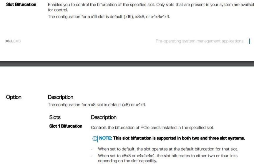

但是有的机型可能需要。 如Dell的R630需要特别在打开并更新Bios设置:
主要看您主板的产品介绍中有无提及相关信息。
