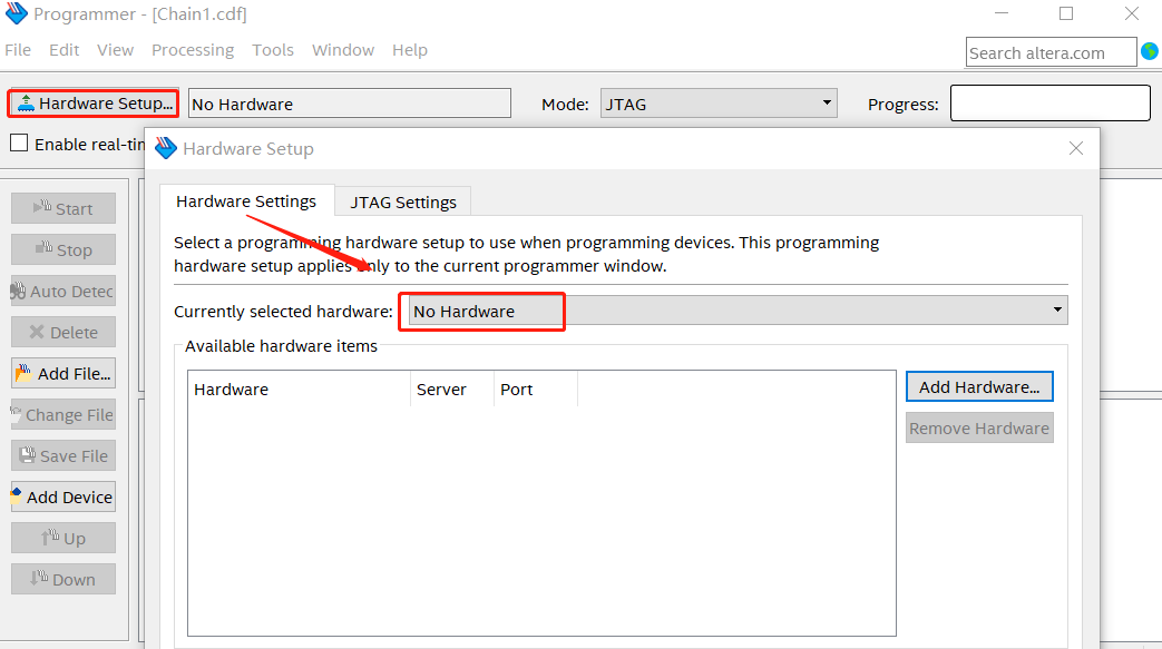

Q:DE0-CV USB-Blaster先前可以识别,突然停止被识别。但重新启动PC后,立即识别USB-Blaster。换过PC或者USB连接线,仍会出现此情况,请问有无解决办法?

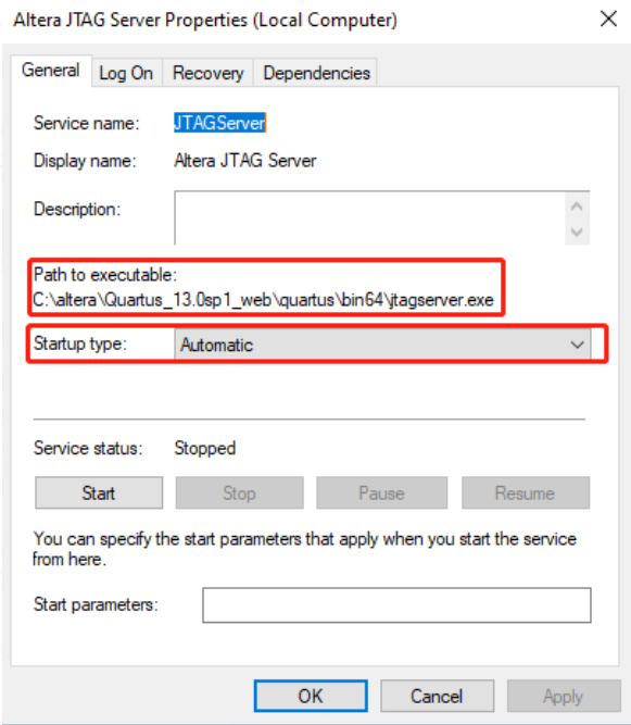

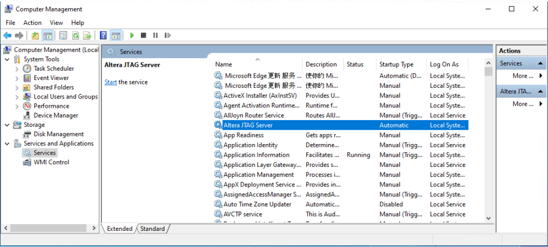

A:首先,需要确认JTagServer.exe开启自动设置:
PC --> Manage --> Sevices and Applications --> Sevice

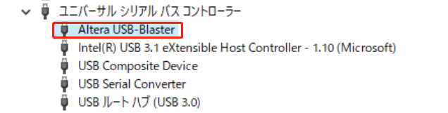

确认驱动设置更新到最新文件:
并请确认防火墙设置是否有阻挡jtagserver启动。
如果上述操作仍然不能解决问题,可以考虑重装USB Blaster驱动或者Quartus软件。
