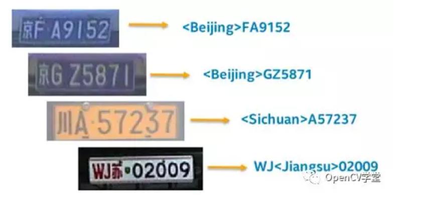

LRPNet网络介绍
        英特尔在OpenVINO模型加速库中设计了一个全新的车牌识别模型用于识别各种车牌包括中文车牌识别,其中在BITVehicle数据集上对中文车牌的识别准确率高达95%以上。官方发布的OpenVINO支持预训练模型中已经包含了LRPNet模型,可以用于实时的车牌识别。
        英特尔自己说该网络是第一个实时车牌识别的纯卷积神经网络(没有用RNN),在CoreTMi7-6700K CPU上1.3ms可以检测一张车牌(图像大小1920x1080),我测试了一下貌似没有这么快,但是绝对是实时,前面也写过一遍文章关于OpenVINO中LRPNet的使用。链接如下:

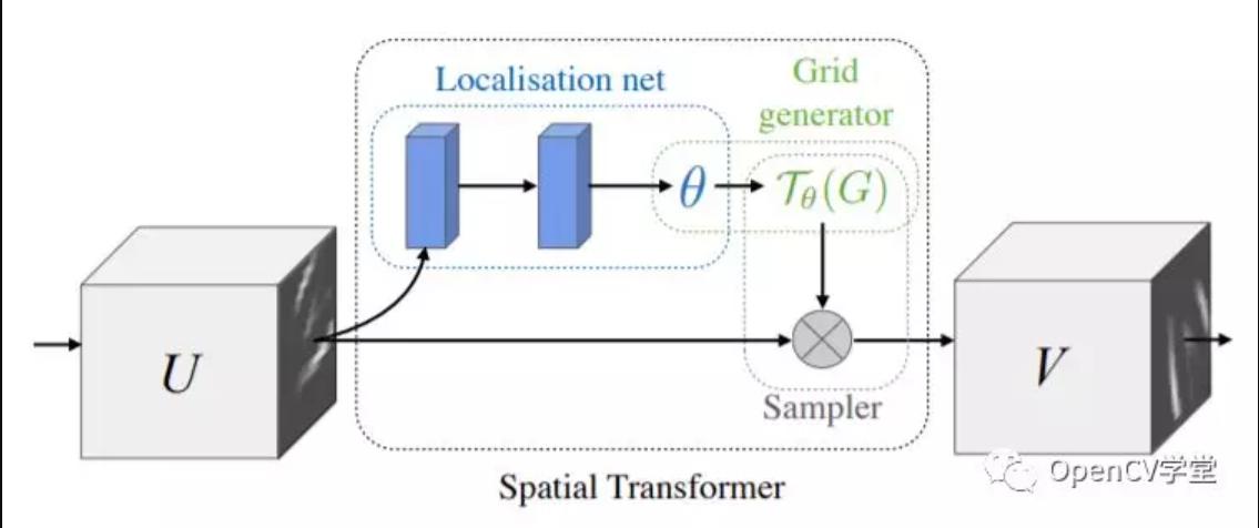

空间转换层

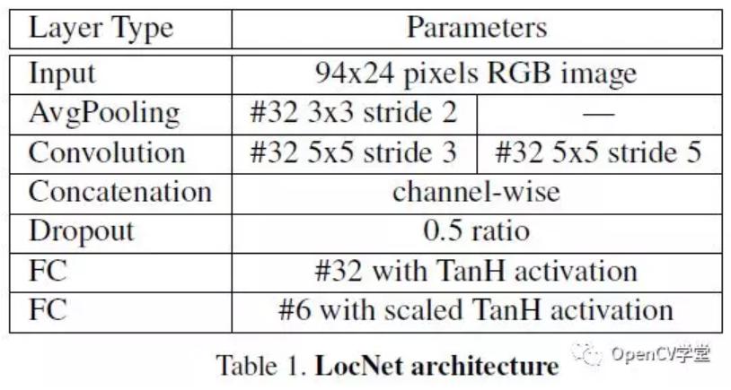

图1
LocNet网络结构

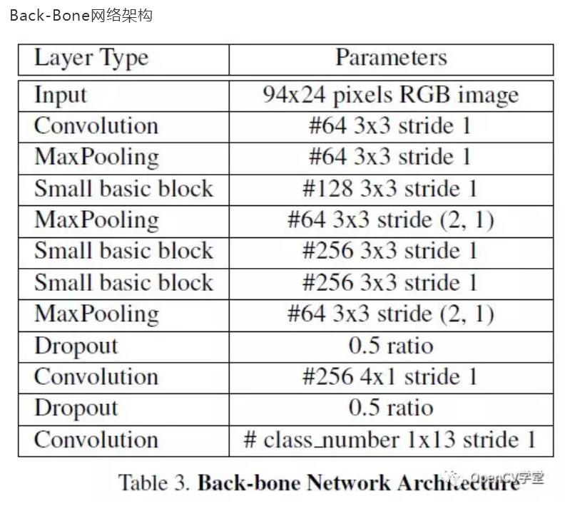

图2
Back-Bone网络架构

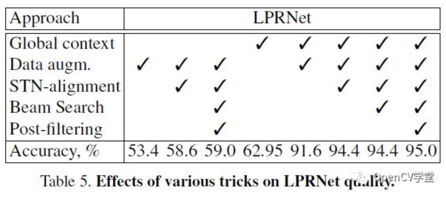

图3
网络训练时候各种优化方法对最终精度的影响
