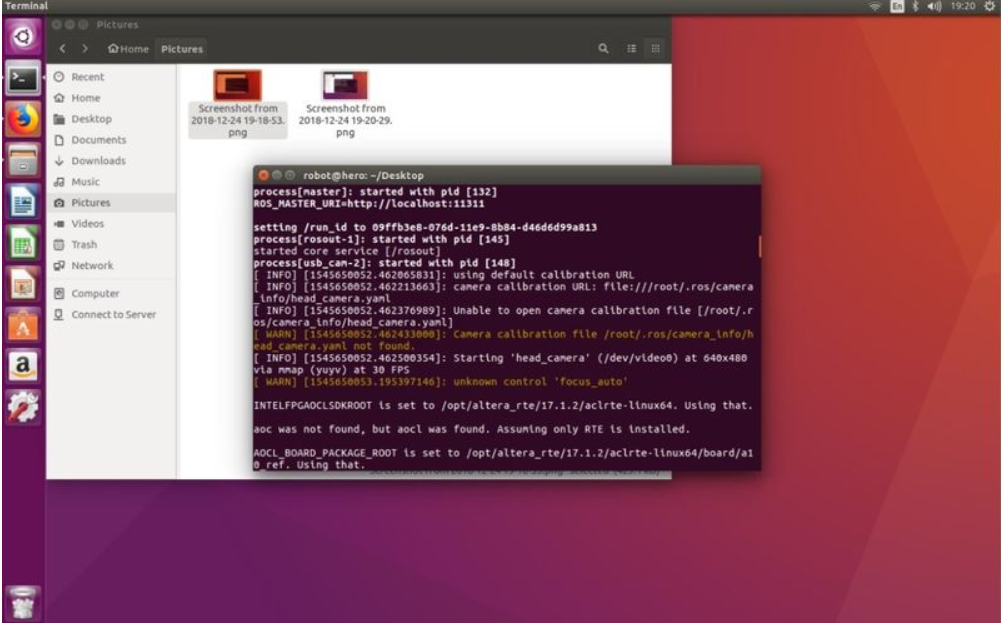

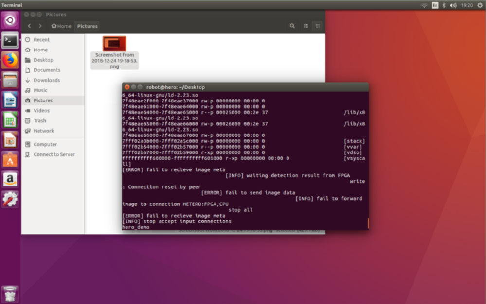

Q: 使用HERO,按Demonstration Manual操作到步骤11:继续在终端上输入 ./OpenVINO_FPGA.sh有警告:Camera calibration file ...not fund , unknown control 'focus_auto', fail to recieve image meta....
具体如下图:
A:客户更新过系统,系统更新后内核就增加了4.15 的版本,但是不兼容摄像头的驱动。解决办法是重启系统,手动切换到4.13 版本内核。
