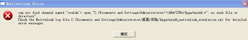

我仿真出现这样的问题
我按照网上的教程设置后按道理会出现一个simulation文件夹  但是我的没有 这是怎么回事呢

    啊。。你是说后仿么? 前仿好像是没有simulation文件夹的。
尽量避免用中文和带有空格的路径~

谢谢 就是因为有中文名字了
