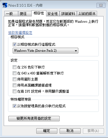

但NIOS II IDE在Win7 支援似乎不是很好,在網上有搜尋一些資料,是將相容性調成 Windows Xp sp2 即可解決。
在NIOS II IDE 嘗試過後還是會有error的問題!!
後來把相容性調成 Windows Vista Sp2
問題就解決了! 現在幾乎不會遇到Builder 完專案 出現error的問題,提供給大家做參考。
將NIOS IDE 相容性調整!!
如果還是遇到問題, 可以將C:\altera\10.1\quartus\bin\cygwin\bin\sh.exe 這個檔案也調整相容性。
