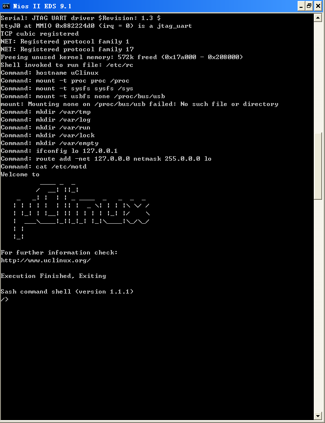

    下载测试时需要提前下载好ptf所对应的sof文件,然后下载zimage文件即可,把这两个文件保存到同一个路径下,然后打开NIOS II Command Shell,切换到文件保存的路径下,然后输入如下指令下载sof文件:
    $ nios2-configure-sof DE2_115_WEB_SERVER.sof
    配置成功后烧写image文件,输入以下命令:
    $ nios2-download –g zImage
    最后,输入
    $ nios2-terminal
    启动调试,就可以看到uClinux启动的画面了

    最后再上传一个测试文档,在DE2-115开发板接通电源,接上usbblaster以后,就可以测试了
