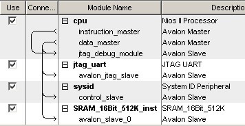

自己添加SRAM_16Bit_512K.v这个文件,点的Create new component生成。
在cpu的设置中,无法设置reset vector和exception vector
手动连上,也不行
ps:用范例用的class.ptf生成的sram是能被识别的。

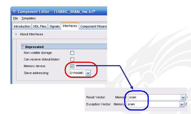

剛剛去詢問了SOPC高手, 因為我也試不出來... 原來是有訣竅的 哈
那個"Deprecated" 要click 一下才會展開
要勾選Memory Device在NIOS CPU裡面Vector才可以選它

2F的方法有效解決小弟的問題:)
