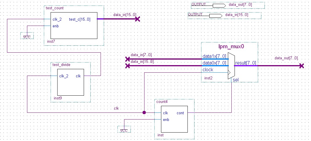

要将一个16bit的数转换成2个8bit的数据输出,我用了一个2选1复用器和一个模2计数器进行转换,功能满足要求。但是输出的数据的频率为输入数据频率的2倍,我现在要求输出的数据也和原频率一样,请求和怎么改进或是有什么别的方法啊。

发表于 2010-8-31 15:42:21 | 只看该作者
如果頻率一樣 data寬度就得一樣 不然進跟出 會卡弹...
看你的schematic, 輸出是輸入的一半data寬度 , 所以頻率要加倍 資料量才會一樣
頻率如果一樣, 資料量就會減半....
 楼主| 发表于 2010-8-31 16:52:03 | 只看该作者
回复 3# Steady_Chou
   我也发现了是这样的,但是不知道有没有别的方法啊,请教。

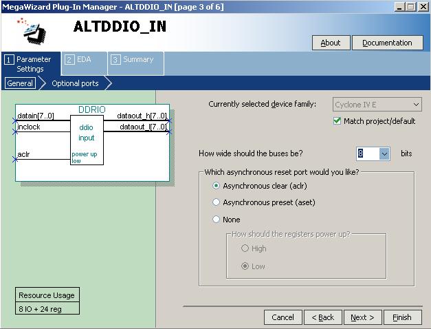

发表于 2010-8-31 17:06:31 | 只看该作者
有一個辦法... 用一樣的CLK 但是得用DDR (Double Date Rate)的方式抓資料
就是Clock Rising Edge 抓一次, Falling Edge也抓一次
之前有試過這種方式
 楼主| 发表于 2010-9-2 13:23:16 | 只看该作者
回复 5# Steady_Chou
    请问一下具体怎么做啊,DDR的原理没弄明白啊
发表于 2010-9-6 10:02:53 | 只看该作者
你可以用 ALTERA IO 的 IP ~
他有分 ALTDDRIO_IN, ALTDDRIO_OUT  &  ALTDDRIO_BRID
文件你可以看
http://www.altera.com/literature/ug/ug_altddio.pdf
