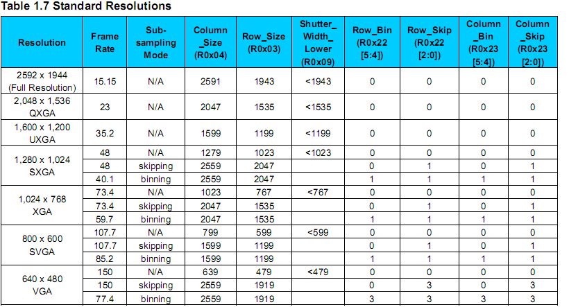

这是D5M中关于在不同标准分辨率下的帧速率。
注意上面最后几列 :
在 I2C_CCD_Config 的代码中 这几个值:
assign sensor_row_mode = iZOOM_MODE_SW ?
24'h220000 : 24'h220011;
assign sensor_column_mode        = iZOOM_MODE_SW ?
24'h230000 : 24'h230011;
按照要输出的图像大小改其值: 24'h220000:24'h220033
                                            24'h230000:24'h230033
用设置row_skip 和 column_skip,来改变输出图像大小
上述改为了3.  输出图像大小为640X480
不知道有没有人看过这一段,帮忙看哈我的理解是不是正确的,一起讨论哈。。。

这里建议要看完整设定…
assign sensor_row_size = iZOOM_MODE_SW ?  24'h0303BF : 24'h03077F;
assign sensor_column_size = iZOOM_MODE_SW ? 24'h0404FF : 24'h0409FF;
是输出 1280 x 960 ㄛ~
在此的你列出的只是从 sensor 输出的点要连续还是跳点喔~

发表于 2010-8-12 20:07:02 | 只看该作者
回复 7# Pocahontas
是两个数值做差吗?
assign sensor_start_row         = iZOOM_MODE_SW ?  24'h010036 : 24'h010000;
assign sensor_start_column         = iZOOM_MODE_SW ?  24'h020010 : 24'h020000;
assign sensor_row_mode         = iZOOM_MODE_SW ?  24'h220000 : 24'h220011;
assign sensor_column_mode        = iZOOM_MODE_SW ?  24'h230000 : 24'h230011;
而数据的开始和结束,该怎么设置?是随意设值而只需保证差值为1280*960就ok吗?
发表于 2010-8-12 21:09:18 | 只看该作者
是的~ 但原来的start address 都是偶数, 建议任意也使用偶数喔!
这样 RAWtoRGB 的 code 就不用修改…
