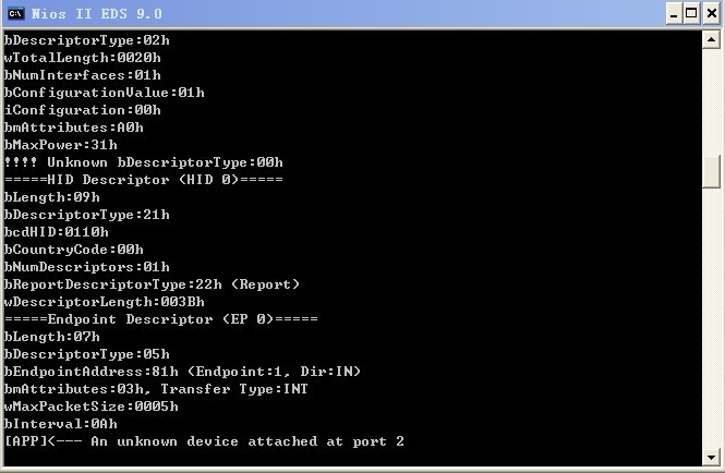

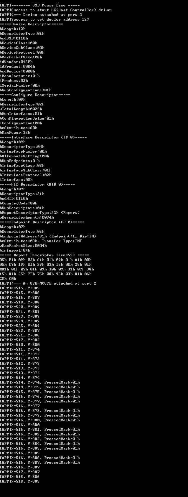

DE2 USB-MOUSE source code.
顯示USB-MOUSE 的descriptor, Mouse X/Y 座標以及button status.
若要執行demo, 可直接執行demo_batch\test.bat. 以下為執行畫面.
USB_ISP1362_HC_MOUSE.rar (4.83 MB, 下载次数: 475)
