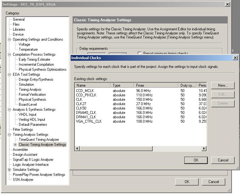

你自己建立的Quartus II Project, Clock设定也要跟原本的项目一样,如下图
不然很有可能会使得Quartus II place and routing 满足不了实际的clock timing

謝謝指導,原來要設定一些PIN的 individual clocks
