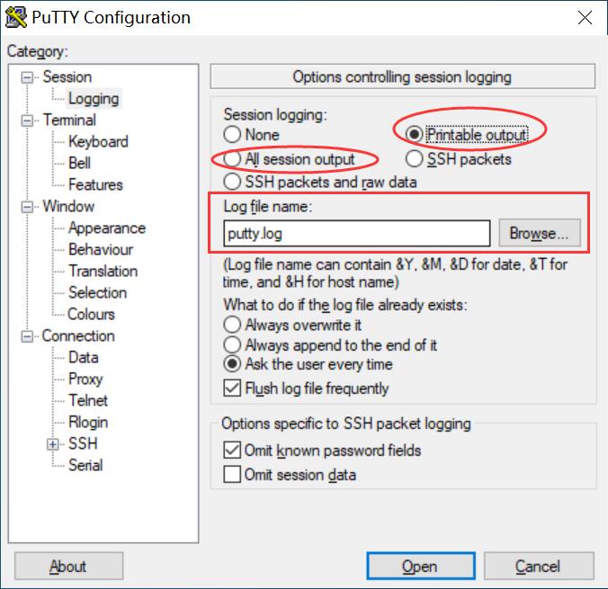

Q:启动Linux时,PuTTY窗口里通常看不到完整的启动log,那如何查看完整的log呢?
A:1、在Linux启动前,设置增加putty容量。
2、还可以保存启动log,在Linux启动前设置putty,选printable output 或者all session output,保存log file。
然后在相应的路径下找到log file即可。
