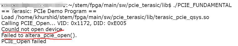

Q:在ubuntu 22.04.3 LTS servers系统测试DE5a-Net-DDR4 CD-ROM里的PCIe_Fundamental例程,驱动安装成功并且能识别到PCIE板卡,但是报错提示Failed to altera_pcie_open().
PCIE_Open failed
A:这是因为没有对 /dev/altera_pcie0开放r/w permission(读写权限),添加权限后即可正常测试例程。
