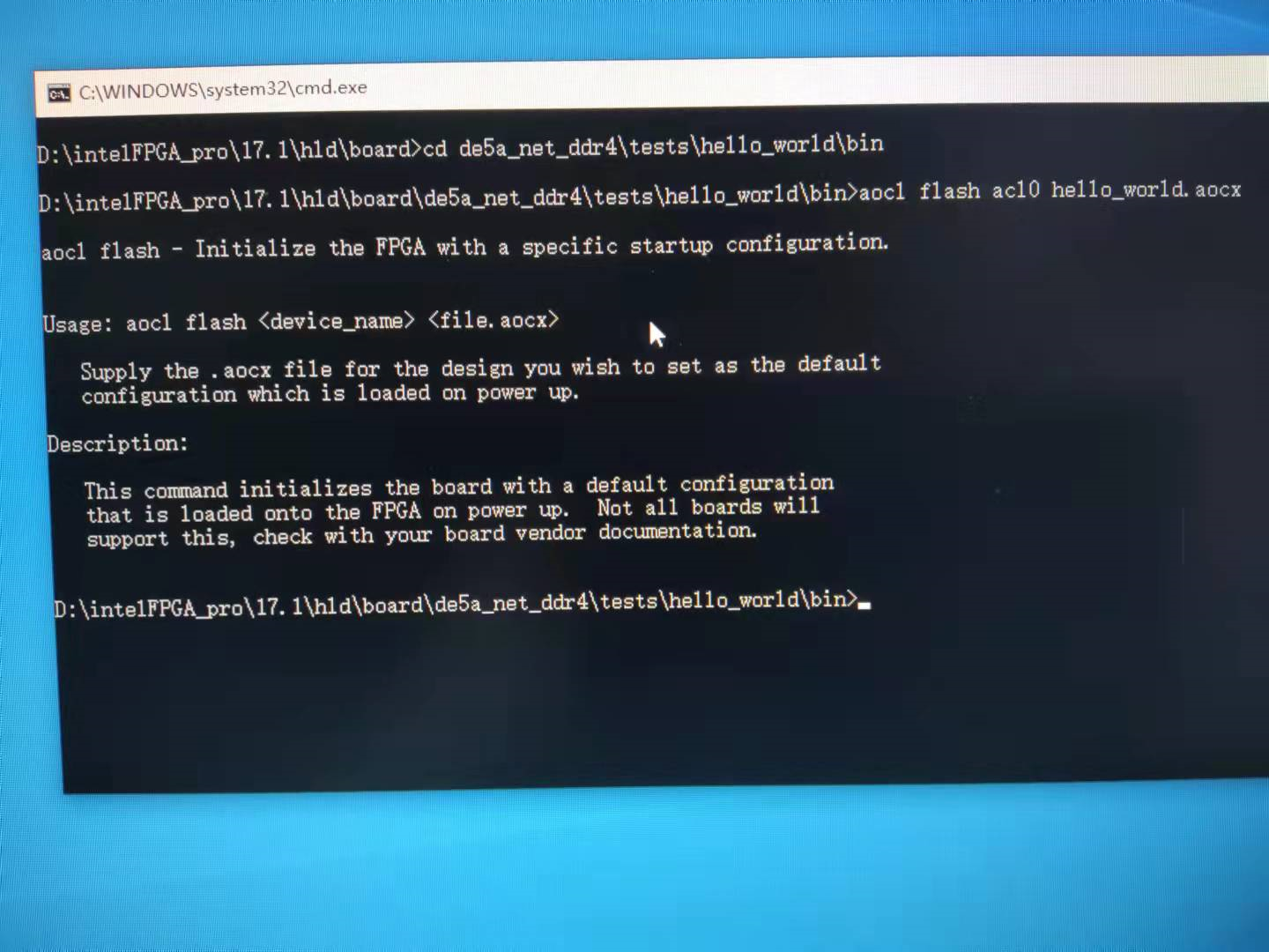

Q: 执行aocl flash acl0 hello_world.aocx,出错: aocl flash - Initialize the FPGA with a specific startup configuration
A:

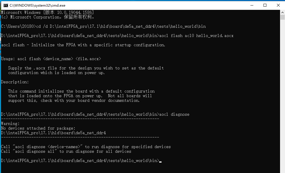

(1)首先尝试下发aocl diagnose,结果 显示device name”acl0”没有被系统识别出来

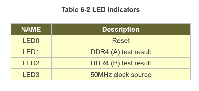

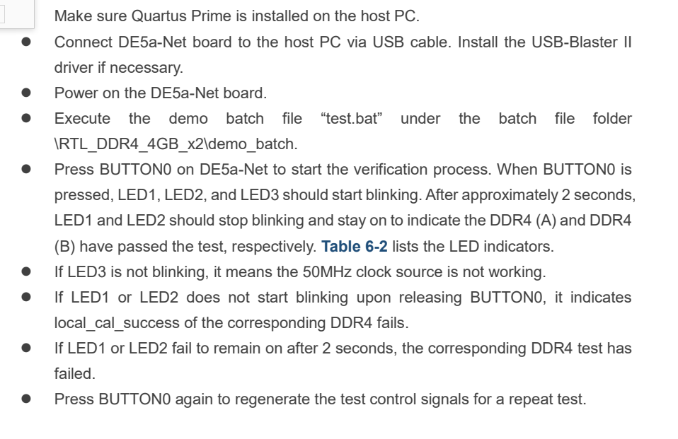

(2)测试CD 的 DDR4 demo, 发现LED1  2秒后没有亮。
(3)断电反复拔插DDR4, 或者更换其他DDR4模块也不行。

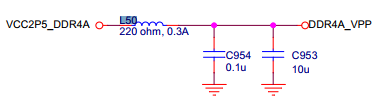

(4)最后板子寄回给维修部检测,发现是L50脱落导致DDR4 A无法供电(最后焊上L50就恢复了正常):
