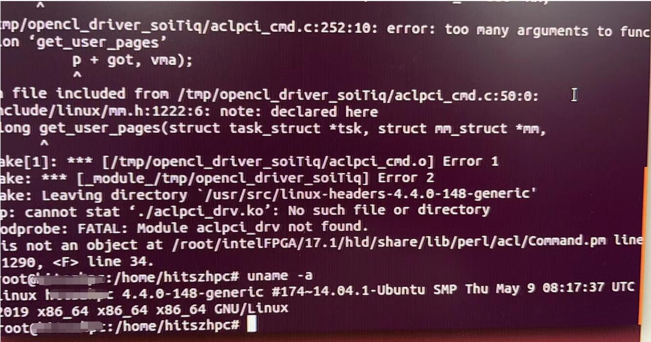

Q:按照TSP OpenCL v17.1手册步骤,在Ubuntu 14.04系统下测试OpenCL,环境变量都设置正确,lspci也能找到开发板,但是aocl install安装驱动时提示:error: too many arguments for function 'get_user_pages'以及module aclpci_drv not found等错误,这怎么解决呢?
A:应该是Ubuntu 14.04系统的内核版本不兼容驱动,可以选择低版本内核,再aocl install。
注:执行'uname -a'命令看内核版本;重启Linux系统,在Advanced options for Ubuntu中选择较低版本内核后aocl install成功安装驱动了。
