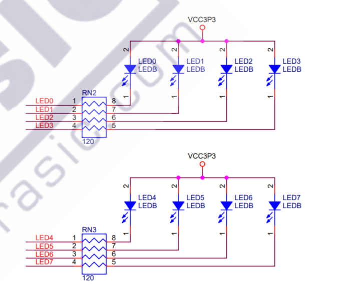

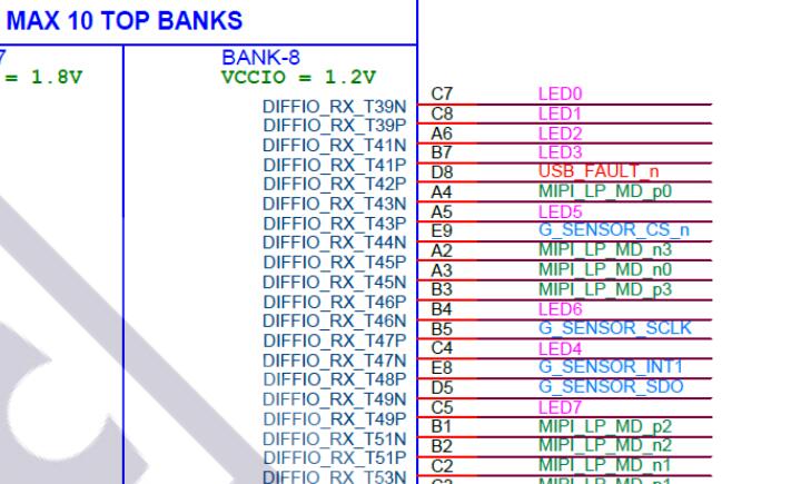

Q:DECA开发板的LED连接的3.3V电源,为什么分配管脚时,I/O要设置成1.2V的电平标准?LED pin连接到FPGA的BANK8, VCCIO是1.2V,这种情况下,也可以将IO管脚接到3.3V电源的LED指示灯上吗?
A:DECA开发板LED共有8个,因为电路设计时只剩下1.2V IO pin可以容纳全部LED pin,所以设置成1.2V电平标准。
用3.3V接LED阳极是因选用的LED VF(Forward Voltage,正向电压)最小要2.8V,所以必须要接3.3V才能点亮LED。
3.3V电源的LED指示灯D6一端接3.3V电源,另一端已经接GND,不能接FPGA I/O管脚。
