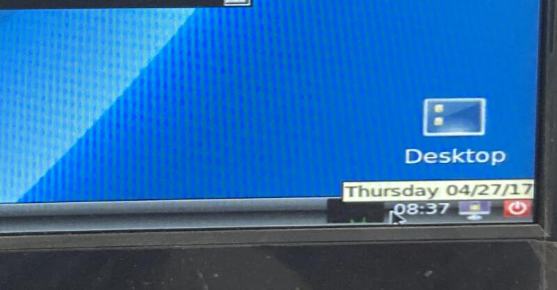

A:DE10-Standard LXDE系统启动后,右下角显示的系统时间是2017年xx时xx分,时区为UCT+0。

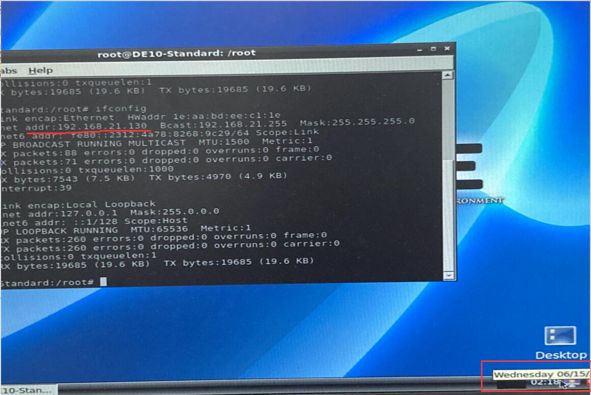

首先DE10-Standard要接网线,LXDE系统启动,待板卡获取到IP后,系统时间会自动更新,年月日为当前时间,而时分为仍为UCT +0时区的时间。

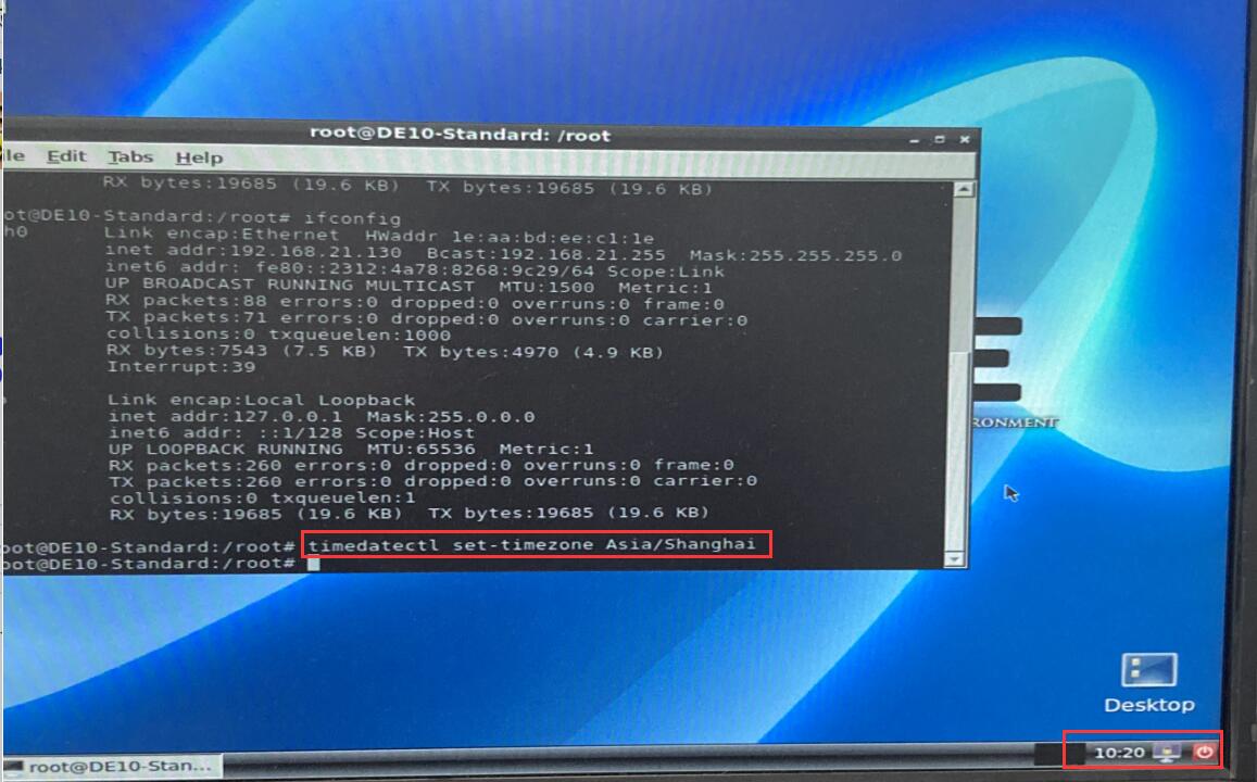

接下来在LXDE系统的Terminal里执行timedatectl -set-timezone命令将时区修改为当前所在地时区,如中国区时间,执行timedatectl -set-timezone Asia/Shanghai。

但重启LXDE系统后,系统时间会还原为2017年xx时xx分,也就是之前的设置并不会保存。
