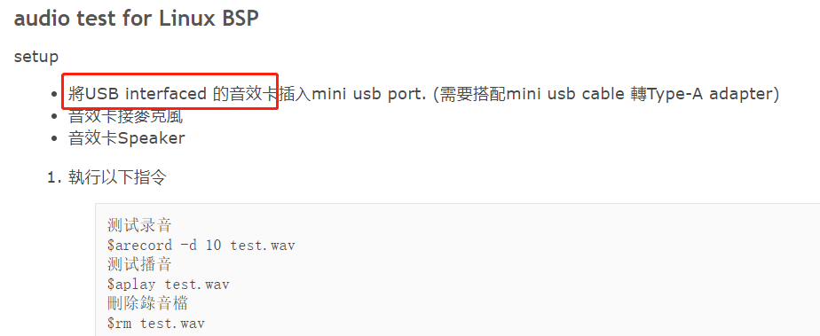

如果一定想要实现录音功能,最快的办法是购买一个USB 声卡,然后参考HAN 板子的这些内容:

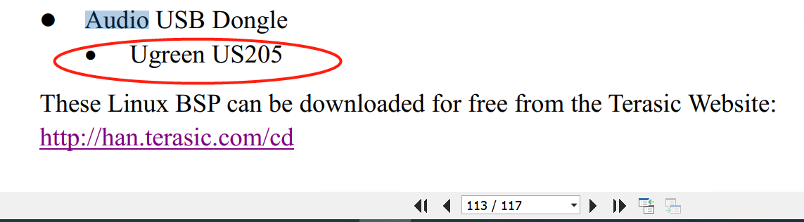

关于声卡,手册HAN Pilot Platform_Hardware_Manual_revF.pdf里面提到可以选择:
可以先 arecord -l 查看存在的音頻設備,如果存在多個,就需要指定device

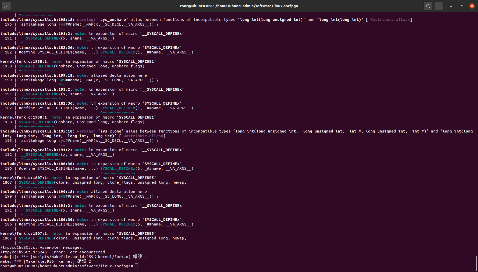

如果编译内核出错:
您可以采用低版本的编译工具链:
再或者是您的PC 的 linux 版本比較高,建议使用 ubuntu18.04 或16.04 。
