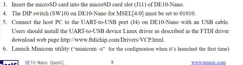

Q:  DE10-Nano Opencl手册的FTDI 串口驱动安装的链接失效了?http://www.ftdichip.com/Drivers/VCP.html

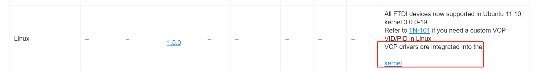

不过现在并不需要客户手动安装这个驱动了,因为这个驱动已经包含在kernel里面了:
