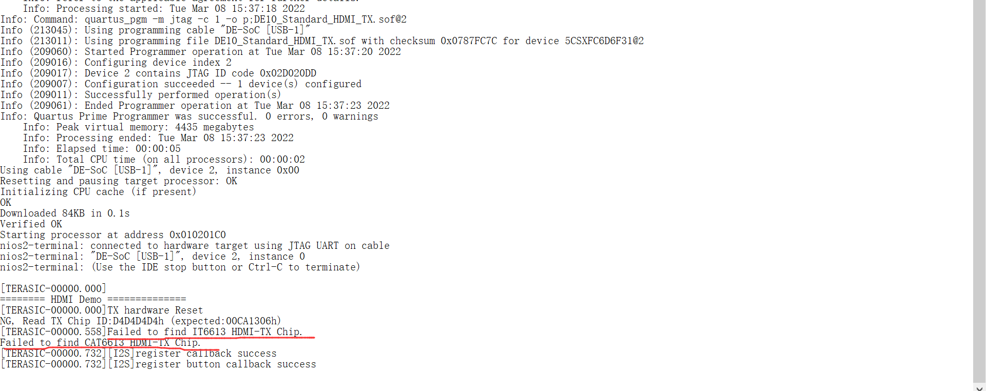

Q:测试DE10-Standard官网提供的DE10_Standard_HDMI_TX示例时,执行test.bat后,sof和elf看起来都下载成功,但是Failed to find IT6613 HDMI-TX Chip和Failed to find CAT6613 HDMI-TX Chip,这是什么问题呢?

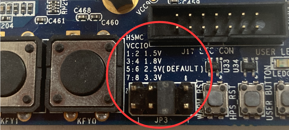

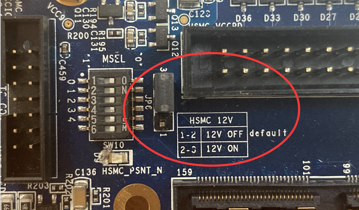

A:DE10_Standard_HDMI_TX的HSMC接口I/O Standard是2.5V,请确保DE10-Standard HSMC接口的I/O Standard设置的是2.5V,即JP3短接了Pin 5和6。另外,JP6需要短接Pin 2和3,确保HSMC接口有12V电源提供给子卡(HDMI_TX子卡的5V由DE10_Standard HSMC提供的12V生成)。
