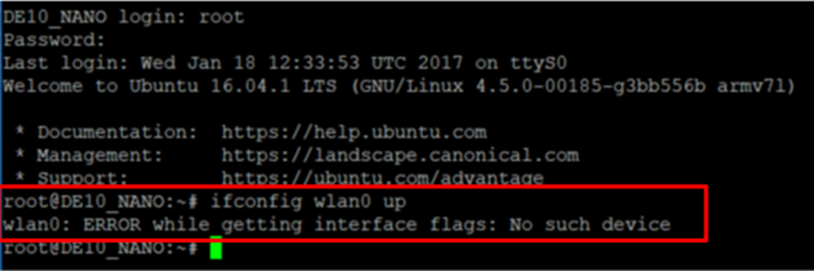

Q: 在DE10-Nano上接USB wifi dongle(D-Link DWA-171:http://www.dlink.com.cn/home/product?id=605&hid=27、EDIMAX EW-7722UTn V2、EDIMAX EW-7811UTC),然后按手册步骤Setup USB Wi-Fi Dongle,执行第1个命令 ifconfig wlan0 up 就报错提示:wlan0: ERROR While getting interface flags: No such device,3个USB Wifi Dongle连PC都可以正常使用,连接DE10-Nano都不可用。
A: 可能是LXDE image内核中的usb wifi驱动无法兼容这三个USB wifi 模块,需要在Linux内核配置相应的驱动。

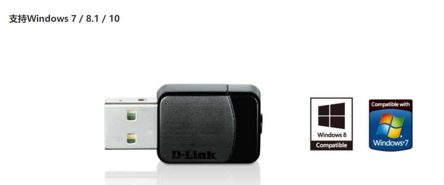

D-Link DWA-171好像也不支持Linux系统:http://www.dlink.com.cn/home/product?id=605&hid=27
