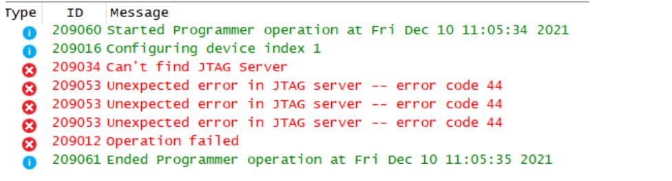

Q: 客户反馈他的全部rev B UBT都不能烧录同一个Stratix V FPGA板子:
1. PC系统是Windows 10 Pro (build 19042),只在一台PC上测过; 2. 软件为Quartus 18.1 Standard和13.1版;
3. jic和sof都烧录试过,也不行; 4. Programmer里能找到device;
5. Stratix V板子JTAG电压是3.0V; 6. 用Intel EthernetBlaster就能烧;
7. 这些UBT都能烧Arria 10 FPGA板子,JTAG电压是1.8V。
报错信息:can't find JTAG server;Unexpected error in JTAG server --error code44

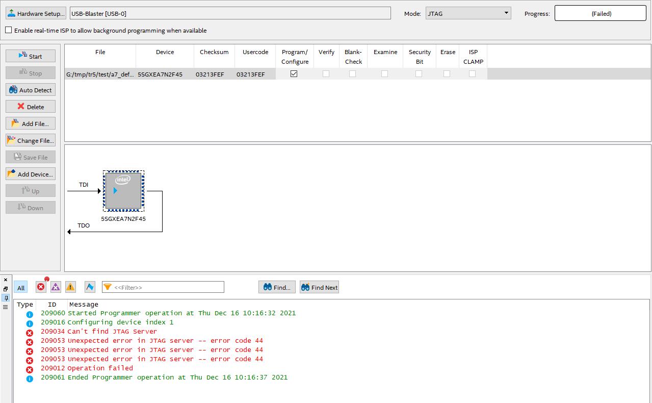

A: 1. 我们在一台Win 10电脑上用rev B UBT和Intel UBA测试烧录TR5 和DE5-Net Stratix V开发板,也遇到同一个错误。
2. 换了一台Win 10电脑,用20.1 standard Quartus测试烧录也是同样的错误;再用11.1 quartus烧录,PC直接当机;再换成20.1 standard测试烧录又可以了。
3. 再换一台Win 10电脑,用16.0/20.1 standard Quartus测试都没问题。
应该跟PC和Quartus版本有关系,建议换其他PC,以及安装16.0/20.1 standard Quartus烧录。
注:客户用Quartus Prime Standard v17.1测试没问题了
