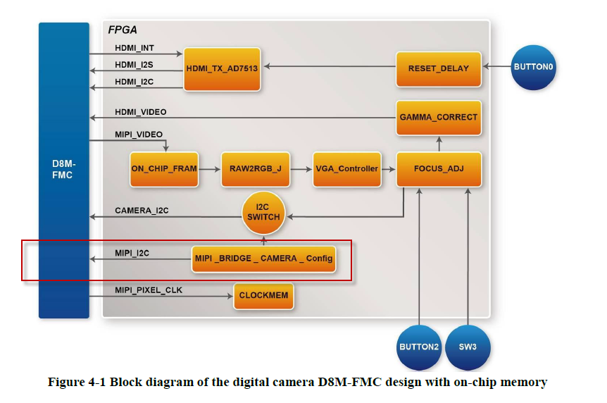

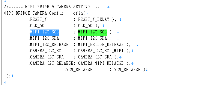

3Q: 请问移植的时候需要初始化camera 模块吗?怎么初始化?
A: 需要的, 需要通过I2C 总线进行模块初始化: (对此,D8M 的 user manual chapter 3  也有解释)
另外要注意在移植工程的时候这里有个 config ip (via i2c) 也记得一并移植。
