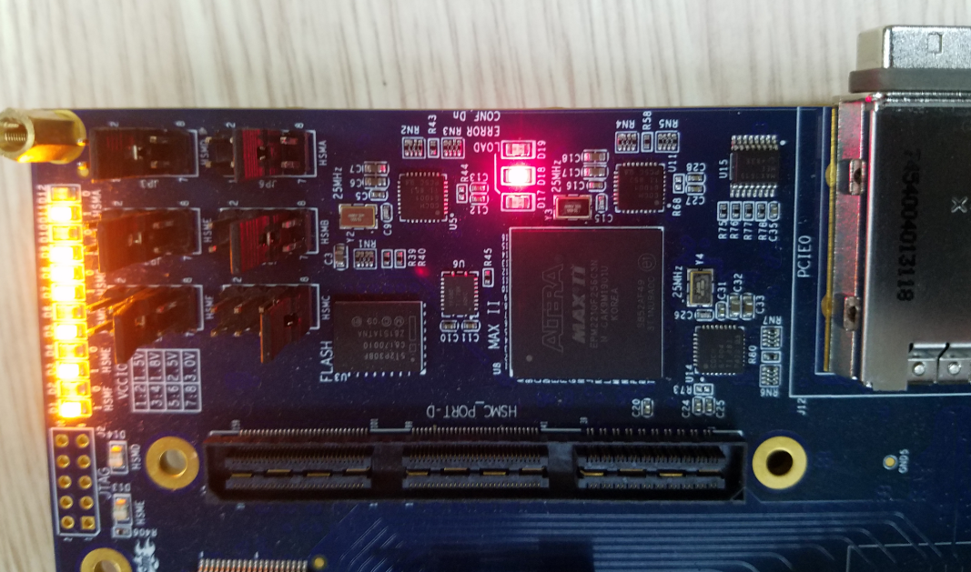

Q:  TR4 下载sof 提示: Error(209014)  CONF_DONE pin failed to go high in device 1. 并且此时 D18 亮了 。
A:  寄回来检测最终发现是 REG18 故障,更换以后问题得到了解决。
