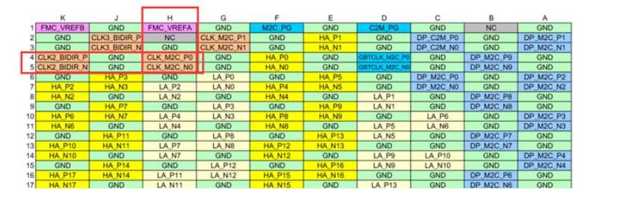

Q: 我司使用Apollo S10 SoM开发板,想要接到我们LVDS(一组data和一组clk)的sensor,我们要自行设计一个转接子卡,使用Apollo S10 SoM板子上的FMC接头连接我们的sensor,预计接4个sensor到Apollo S10 SoM上,是否有建议的FMC引脚可以使用?

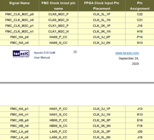

A:  Apollo S10开发板上有FMC和FMC+接口,如果使用FMC接口,可以参考Apollo_S10_SoM_User_Manual_revB手册的Table 2-11分配LVDS clk对应的FPGA引脚;LVDS data对应的FPGA引脚分配可以参考Table 2-14。
同理,如果使用FMC+接口,可以参考Table 2-16分配LVDS clk对应的FPGA引脚,参考Table 2-19分配LVDS data对应的FPGA引脚。

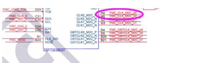

而FMC接头的引脚可以参考Table 2-9 FMC pin out或者参考Apollo S10 SoM的电路图,例如Table 2-11中LVDS CLK(FMC_CLK_M2C_p0和FMC_CLK_M2C_n0)对应的FMC接头引脚是H4和H5。
