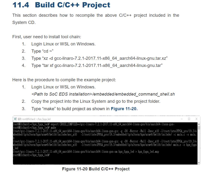

A:  原因是DE10-Pro SX SoC 的ARM 架构是四核64位ARM Cortex-A53处理器,而SoC EDS Command Shell 里面提供的编译链是针对32位ARM架构的,所以DE10-Pro SX SoC的C/C++程序没办法在 SoC EDS Command Shell 中编译。用户可以在Linux PC或者Windows WSL中下载64位编译链进行编译,详细编译方法和步骤可以参考DE10-Pro_SX_v2.3.0 system CD/Manual/DE10-Pro_SX_User_Manual_RevE.pdf 的11.4 Build C/C++ Project小节。

注: 按照手册的步骤在Windows WSL中编译成功了。
