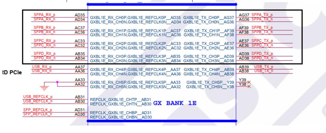

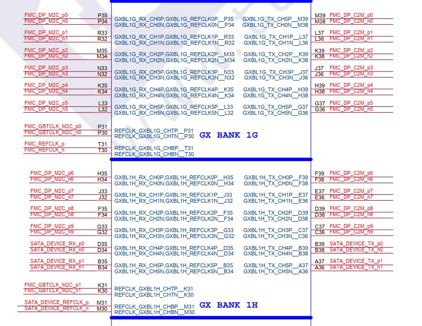

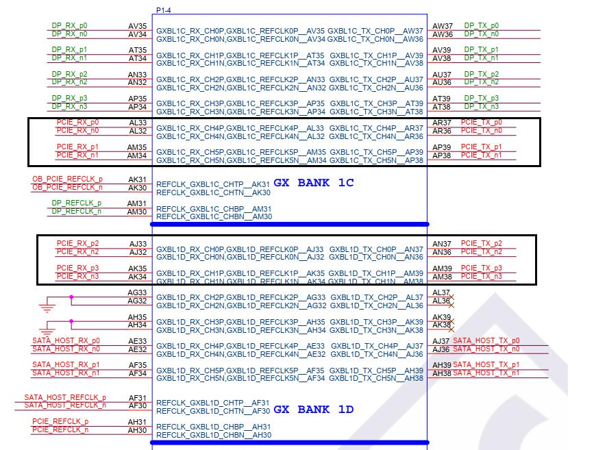

Q: 请问HAN开发板Arria 10 SX FPGA器件上的PCIe Hard IP对应的transceivers映射到开发板的哪些接口,是否映射到FMC接口?
A: Arria 10 SX FPGA有2个PCIe Hard IP,从Intel Arria 10收发器PHY用户指南可知,这两个IP的transceivers分布在FPGA的GX BANK 1F、GX BANK 1E、GX BANK 1D和 GX BANK 1C中。
具体到HAN开发板,从HAN的电路图可看出,其中一个IP的transceivers分布在GX BANK 1D和GX BANK 1C,映射到Gen3 x4  PCIe线缆适配器接口;另一个IP的transceivers分布在GX BANK 1E,映射到SFP+接口;FMC接口的transceivers分布在GX BANK 1H和GX BANK 1G。由此可知,HAN开发板Arria 10 SX FPGA器件上的两个PCIe Hard IP的transceivers都没有映射到FMC接口。
