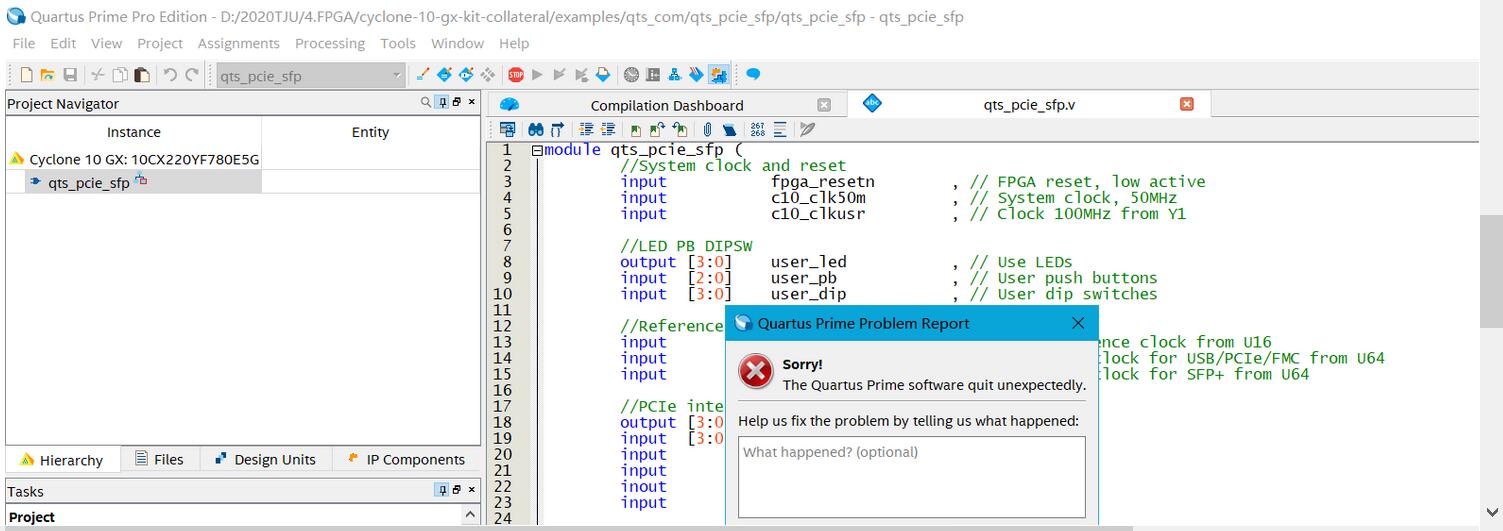

Q: 在使用Quartus Pro 17.1工具打开C10GFP开发板的qts_pcie_sfp例程时,Quartus闪退并发送错误报告,这是为什么呢?

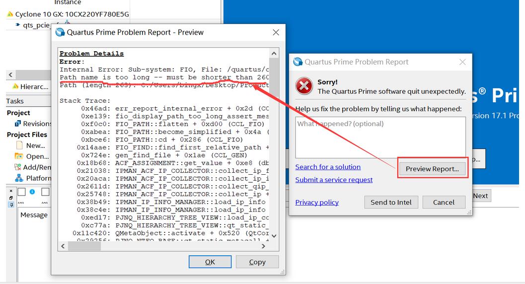

A: 我们试了Quartus Pro 17.1和18.1软件打开这个工程也是报错并闪退,应该跟Quartus软件版本没有关系。点击Preview Report查看具体报错信息,提示是:Path Name is too long, must be shorter than 260 characters,然后将该工程放在较短路径下,比如直接放在PC桌面,打开就没问题了。

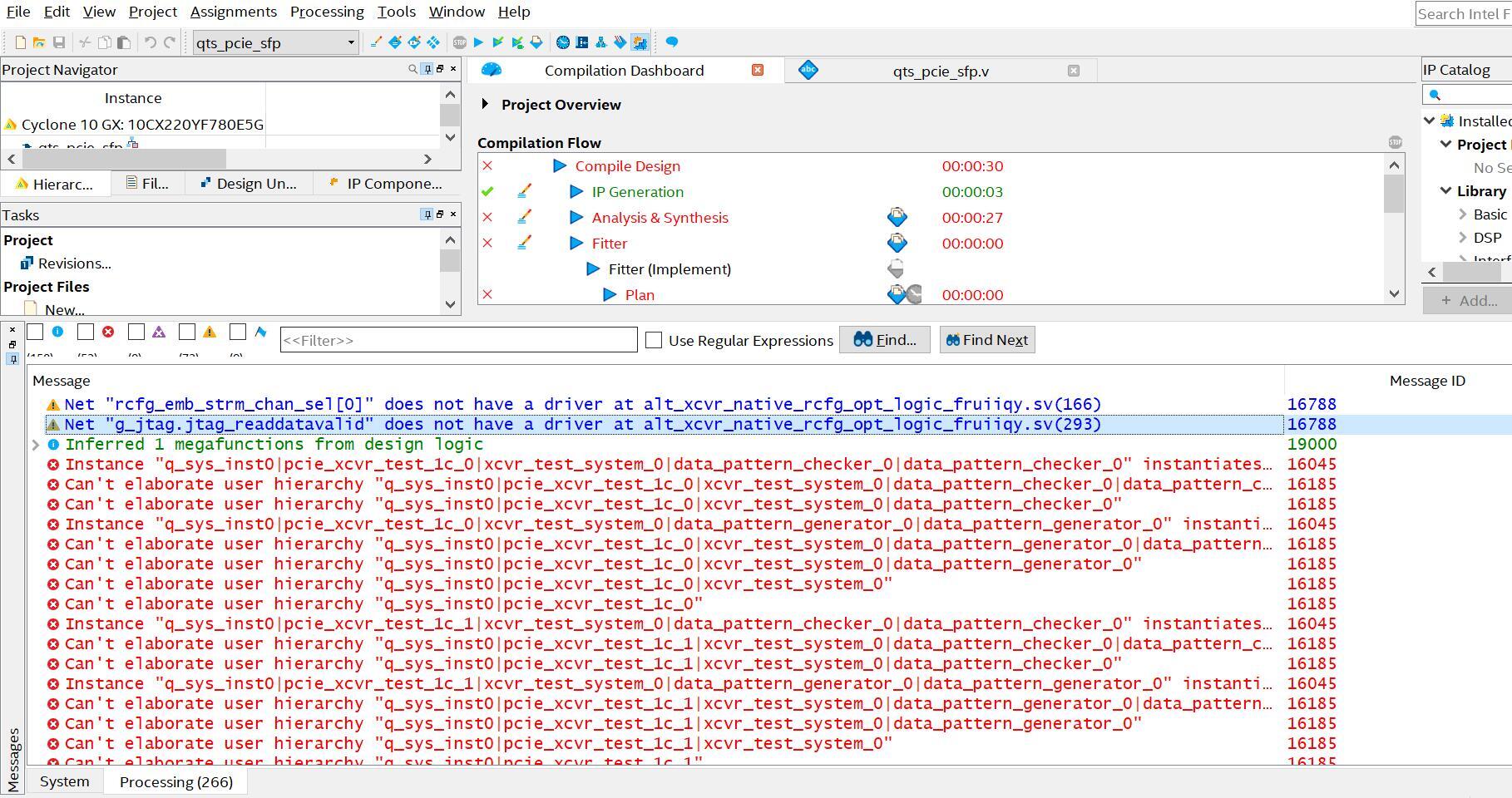

Q: 现在打开工程没问题不报错了,但是编译工程报了53个错误,这怎么解决呢?
A: 根据错误提示查看是因为工程中缺失xcvr_test_system_data_pattern_checker_0_altera_avalon_data_p__attern_checker_171_j3vxuxa.v和xcvr_test_system_data_pattern_generator_0_altera_avalon_data___pattern_generator_171_7y4u42a.v文件。Intel提供了新的工程包括这2个文件,可通过此链接下载:https://community.intel.com/cipc ... 17_1_compile_ok.qar

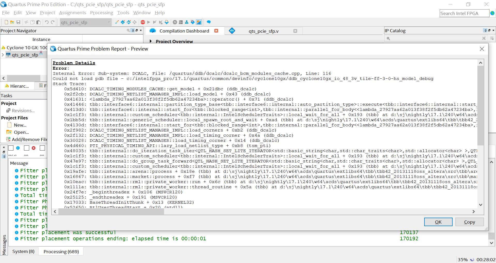

Q: 编译这个新工程后,之前的53个错误没有了,但是又出现新错误,提示:Internal Error: Sub-system: DCALC, File: /quartus/ddb/dcalc/dcalc_bcm_modules_cache.cpp, Line: 116
A: 这是Intel Quartus Prime 17.1版软件bug,除了安装Cyclone 10 GX器件外,还需要安装Arria 10器件。如Intel官方所解释:https://www.intel.com/content/ww ... cles/000080387.html
