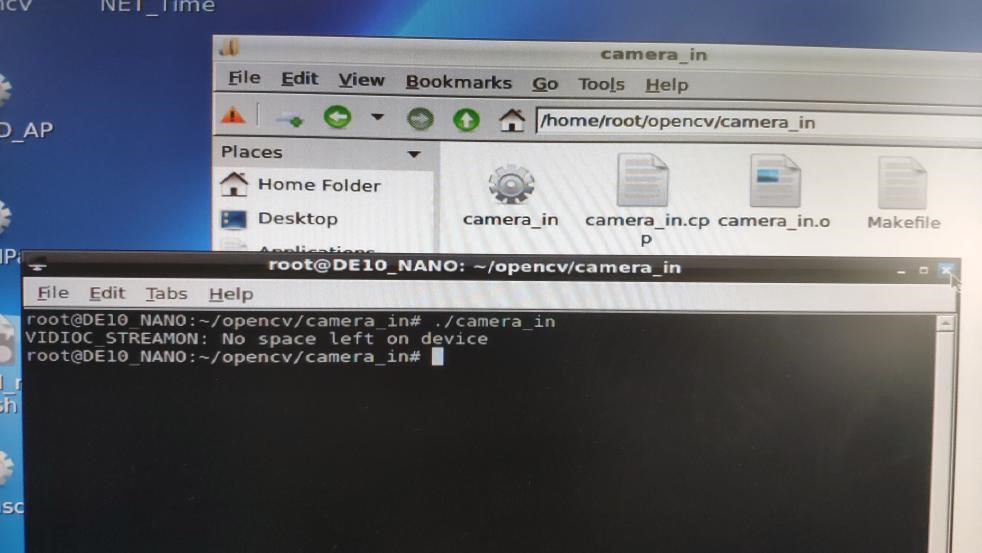

Q: 我用的de10-nano这块板子,在友晶官方下载的DE10-Nano_OpenCV.pdf这个文档里面的摄像头例子演示步骤出了问题:执行时没有摄像头图像弹窗出来,报错提示是没有空间(No space left on device)。我用的8G内存卡。

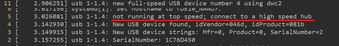

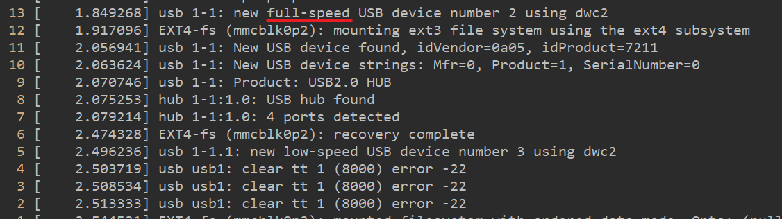

A:工程师提醒,在UART的terminal用 dmesg 列出kernel的log,后来查看log  感觉是 hub 有问题:
最后让客户换了hub 果然好了。“是hub线的问题,速度跟不上,我换了一根就好了”。
