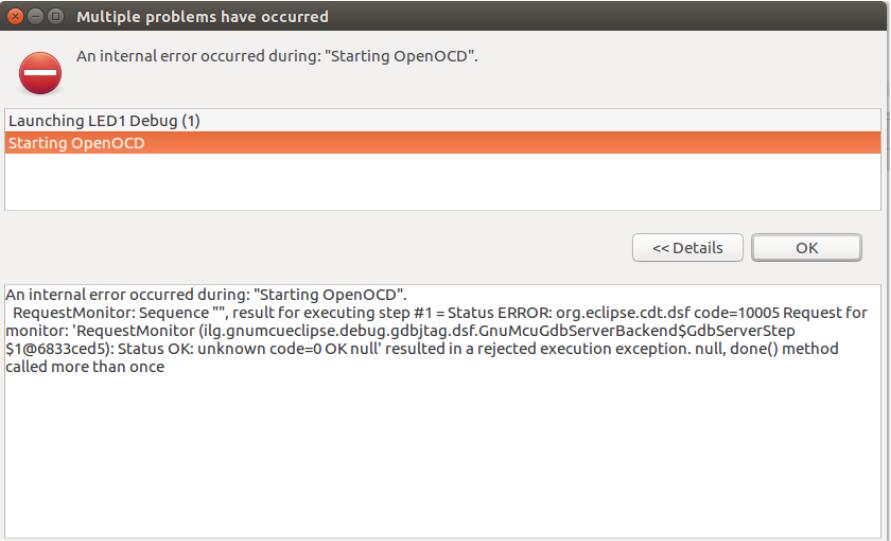

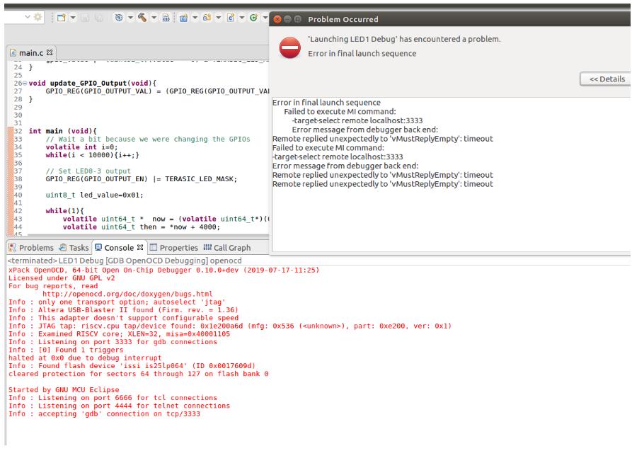

Q: 使用T-Core 的按RISC-V on T-Core第八讲的实验文档操作, 可以下载T-Core.pof到T-CORE FPGA,但用Eclipse下载RISC-V elf时遇到"Starting OpenOCD timed out." 以及“Launching LED1 Debug has encountered a problem,error in final launch sequence”错误,无法成功download编译好的blinking_LED.elf到 RISC-V CPU。
A:怀疑是按照文档的5.3节设置环境、路径时哪里没有设置好,但是根据错误提示又不太清楚具体是哪里没设置正确,建议对着这节的操作仔细再检查下。

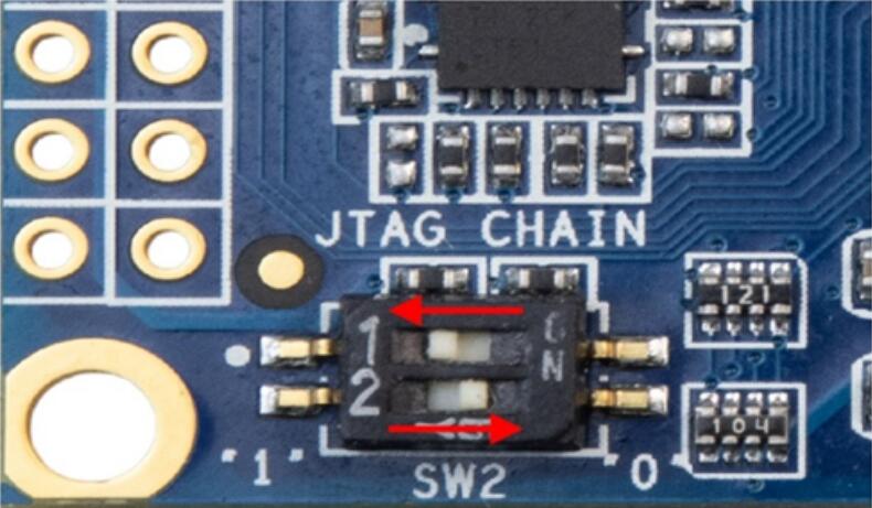

另外,在Run Configuration之前,请将SW2设置为SW2.1=1,SW2.2=0。

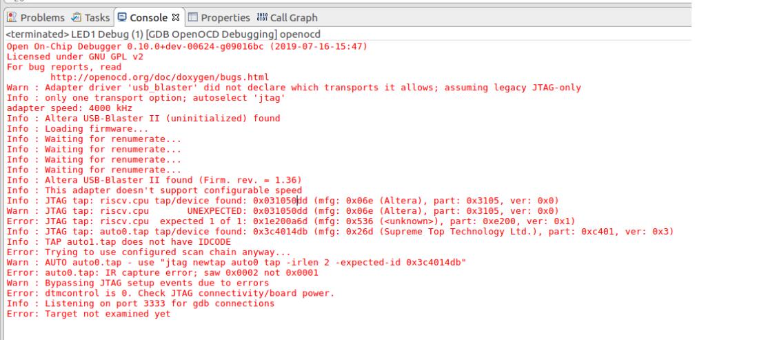

如果SW设置错误,可能会出现下面的错误:Target not examined yet。
