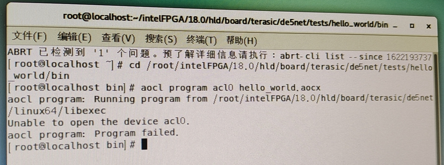

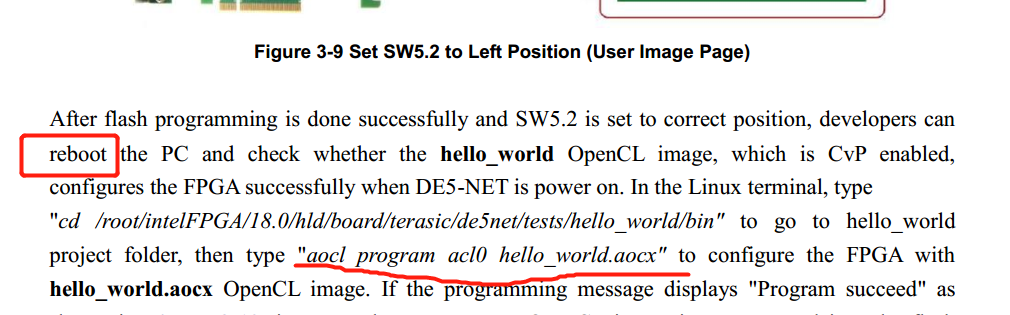

Q: 客户使用centos 7.8版本系统跑DE5-NET官网的18.0  opencl bsp包, 按照手册重启PC以后 运行aocl program acl0 hello_world.aocx
结果提示:unable to open the device acl0
A:reboot 是关掉电脑,然后再开机。问题即可解决。
 楼主| 发表于 2021-5-31 10:34:56 | 只看该作者
而不是简单的重启 (英文里面有时说restart, 有时是reboot, 字面意思都是重启,但是这里,需要断电重启  , 有个 power cycle 的过程。
