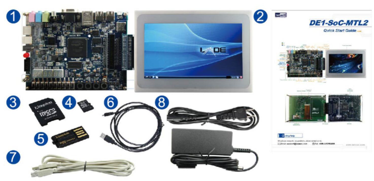

1.        DE1-SoC-MTL2套件
2.        快速入门指南
3.        microSD 适配器
4.        8GB microSD 卡
5.        读卡器
6.        A型转Mini-B型USB连接线
7.        A型转B型USB连接线
8.        直流电源适配器(12V)
           8GB microSD 卡已预烧录LXDE Linux桌面系统程序。

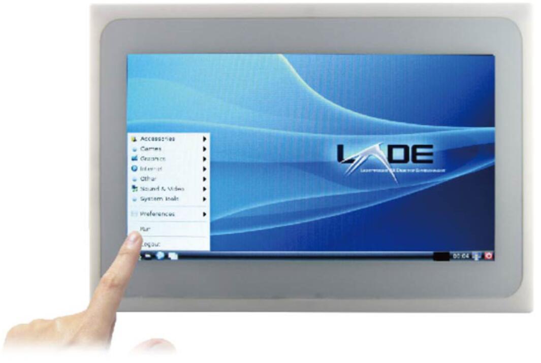

6.        LCD显示屏将显示LXDE桌面。
7.        使用触摸屏选择系统菜单。
