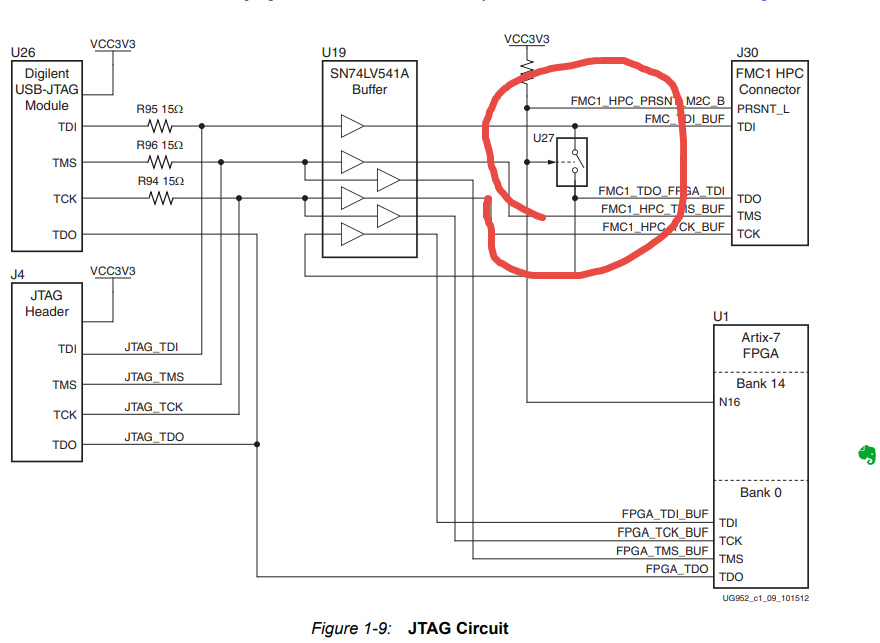

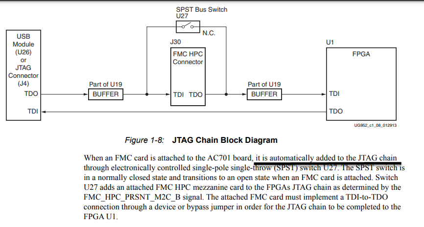

Q: Xilinx的Artix-7 AC701+ 友晶子卡HDMI-FMC搭配,却没办法下载配置文件, 是不是要在HDMI-FMC子卡上 对jtag chain 进行闭环操作?
A: 可能是 Xilinx的Artix-7 AC701接了子卡HDMI-FMC 后FPGA的主板就會自動打開:
解决办法有三个:
1.  直接短接 TDI 和 TDO:

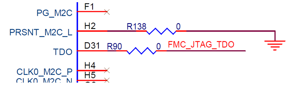

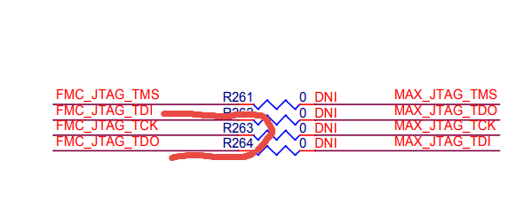

2.  直接对R261, R262, R263, R264 上件,同时不要去移掉R90哦。
3. 直接去掉R138,这样主板就不会认出板子上插了FMC子卡,jtag就不会打开。
