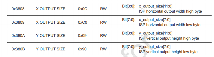

如何设置分辨率
对Camera 如下寄存器进行修改
在demo中,我们利用了camera的 auto size 特性。分辨率的设置变得非常的简单只需要设置camera的
0x3808~0x380B 4个寄存器就可以
// 640x480
register  value   description
0x3808  0x02    X output size H
0x3809  0x80    X output size L
0x380a  0x01    Y output size H
0x380b  0xE0    Y output size L

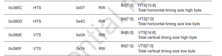

如何设置fps
在这个demo中 我们将 camera 的SCLK configure 成150MHz
HTS 和 VTS 分别是 Horizontal,Vertical 的 total  size
那 fps =  150M / HTS/VTS
以configure 640x480@60fps 为例:
// 60 fps (combined with pll settings)
0x380c    0x12    HTS H
0x380d    0x00    HTS L
0x380e    0x02    VTS H
0x380f    0x1E    VTS L
fps = 150,000,000/0x1200/0x021E
      = 150,000,000/4608/542
      ≈  60
注意事项:  Horizontal blanking = HTS - Horizontal output width
    由于camera 的 mipi lvds datas 是由 MIPI parallel Bridge IC 处理,受限于MIPI parallel 内部的Linebuffer 长度,
    在VTS 满足的情况下,尽可能的将HTS 设为更大。以保证有更长的 H blanking,减轻峰值带宽需求。
