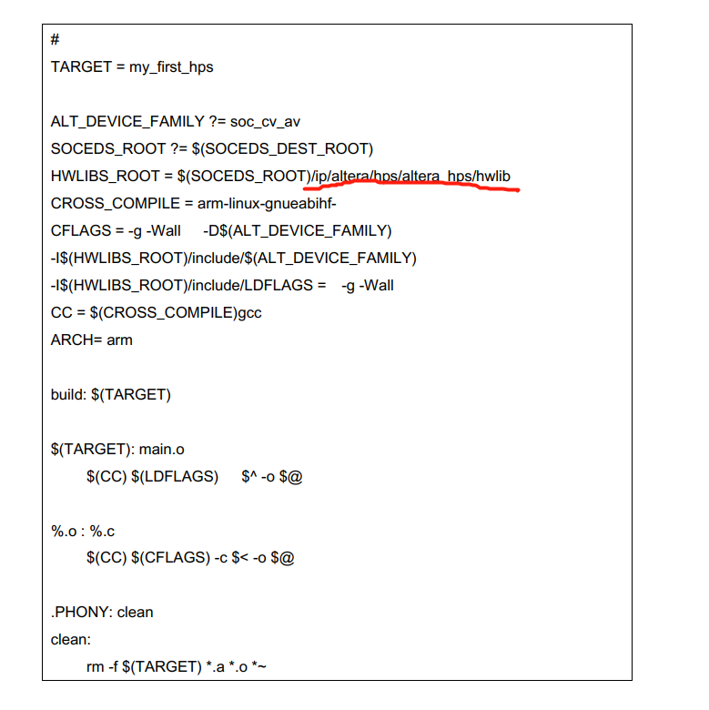

DE1-SOC 的 案例当时是用的13.x版本去设计的,一开始怀疑是版本问题造成的不兼容,
如果使用20.1版本软件的话,恐怕这个makefile文件内容要进行修改, 于是参考DE10-Nano的高版本 makefile内容:
(截图来自 DE10-Nano_v.1.2.5_HWrevB2_SystemCD\Manual\My_First_HPS.pdf 第7页。)
结果还是不行,最后发现是软件没有安装好, 卸载软件,重新安装,重启,然后一切正常了。

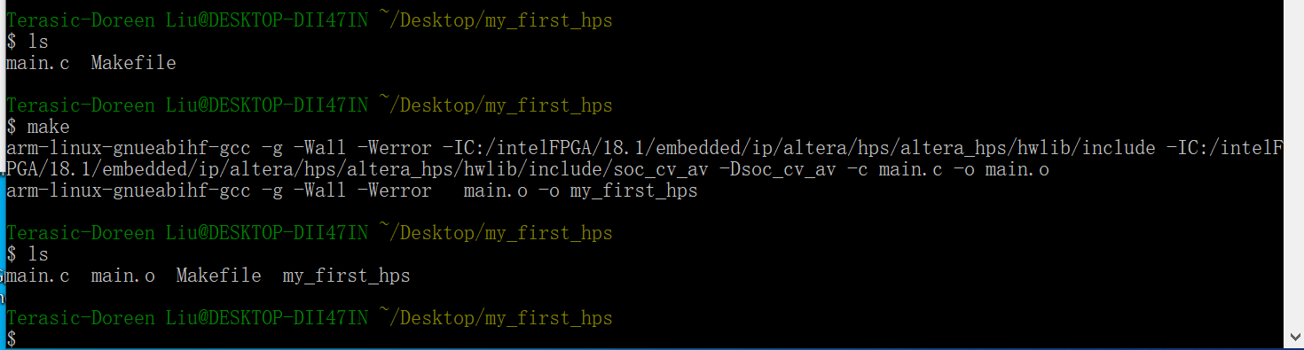

我用18.1的 SOC EDS 测试DE10-Nano的17.x的 demo:

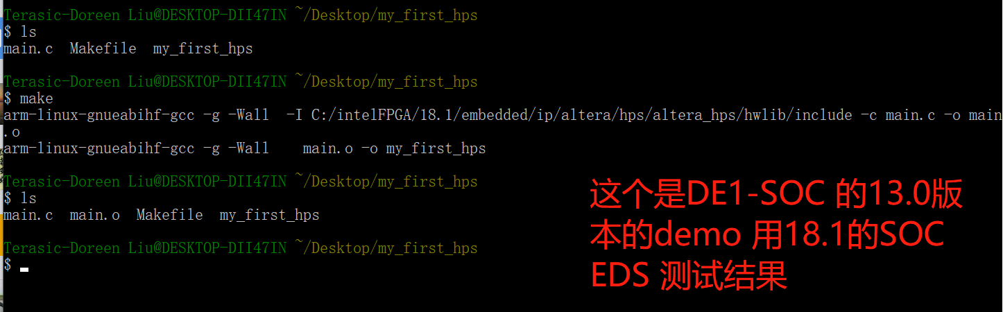

我用18.1 SOC EDS 测试13.0 的 demo:
说明不存在版本兼容的问题,而是软件安装的问题。
