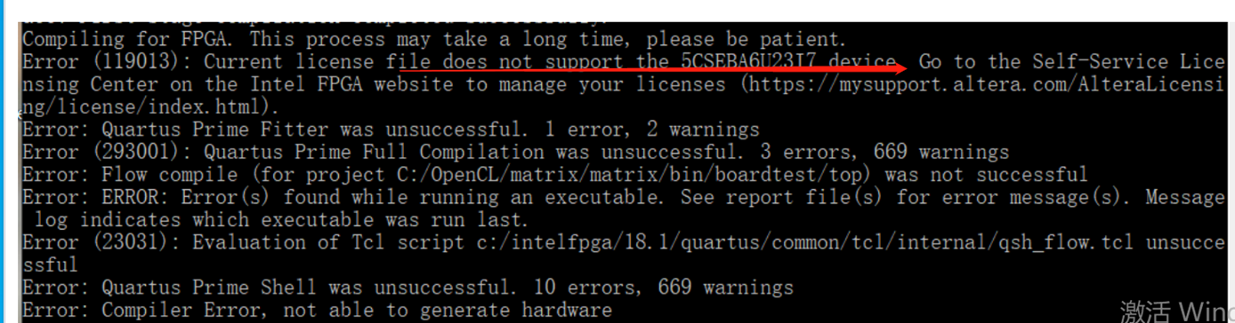

Q: 当我按照opencl的文档操作,编译一个.cl文件时提示:(使用的是破解的license, 平时编译Quartus工程没有问题)
Error(119013):Current license file does not support 5CSEBA6U23I7 device...
A: 从17.1开始opencl SDK 不需要license了, 但是Quartus Prime是需要license的。 如果是破解版license,可能会出现这样的报错,建议使用正版license。
